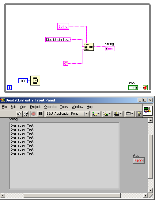

Moinsen !!!
Eine Frage hätt' ich noch... Wie kann ich die gesendeten und empfangenen Befehle auf dem Frontpanel auflisten.
Ich möchte also im Nachhinein feststellen können wann welcher Befehl an das Messystem geschickt wurde und wann eine Antwort eintraf.
ICh hoffe, Ihr versteht was ich meine....weiß nicht so recht wie ich es erklären soll....Wink
Andy
23.01.2008, 09:34
Beiträge: 4.230
Serielle kommunikation -> Fehlermeldung
Einfach nen String-Indicator auf dem FP platzieren und an dessen Inhalt einfach den Empfangspuffer bzw. den gesendeten Befehl anhängen (Concatenate String), so ähnlich wie im Hyperterminal.
Vor gesendete Befehle könntest du noch ein ">" machen, vor empfangene ein "<"...und ne Clear-Taste würde ich einbauen mit der du einen EmptyString ins Anzeigefeld schreibst

Willst Du nur die Anfrage und die dazugehörige Antwort, oder auch noch die jeweilige Uhrzeit, Datum,....?
Jedenfalls kannst Du das mit einem Schieberegister und einem Build-Array in eine Array schreiben. Für die Zeitinfo musst Du noch einen Timestamp verwenden.
' schrieb:Einfach nen String-Indicator auf dem FP platzieren und an dessen Inhalt einfach den Empfangspuffer bzw. den gesendeten Befehl anhängen (Concatenate String), so ähnlich wie im Hyperterminal.
Er schreibt...so weit, so gut. Doch er überschreibt auch, ich wollte ja das Ganze auch noch Stunden später nachlesen können und zudem auch mehr wie nur den letzten Befehl. Soll so ne Art Liste werden, in der die Befehlabfolge nachvollziehbar bleibt.

23.01.2008, 11:11
Beiträge: 4.230
' schrieb:@Achim:
Überschreiben tut er das Ganze aber immernoch.....Wink
Versteh ich nicht...
Die lokale Variable kannst du gemäß Markus' Vorschlag natürlich durch ein Schieberegister ersetzen...
' schrieb:Versteh ich nicht...
[attachment=37840:DiesIstEinTest.PNG]
Jau Funktioniert....was ich falsch gemacht habe, verrat' ich lieber nicht...Big Grin
Hallo, ich nochmal ....
Wie bekomme ich die String so schön untereinander geschrieben wie Du sie da im FP hast?! Ich bekomm ein wüstes Durcheinander.
Ich hab das File mal angehängt...vielleicht kann einer mal drüberschauen...
Andy
