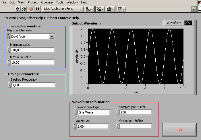

' schrieb:Kann mir hier nicht weitergeholfen werden? Ich hab bereits alles versucht, aber ich bekomme kein Signal an den Ausgang. Einzig und allein einen Digitalen Ausgang konnte ich auf high schaufeln. Aber weder Sinus noch Counter lassen sich ansprechen. Kennt sich jemand mit der Pinbelegung der NI-6221 (37-Pin) aus? Unter Counter steht da PFI 0, PFI 1, PFI 2, PFI 6, PFI 0, PFI 1, PFI 2. Habe aber an keinen dieser Pins etwas messen können, obwohl ich die Dauer der High Position auf 2Sekunden gestellt habe. Wollte eigentlich mittels eines Counters eine Sinuspannung und einen Inpuls an den Ausgang schalten.
ich hab nur ne PCI-6229, aber das sollte egal sein...
Bei dem von mir genannten VI Cont Gen Voltage Wfm-Int Clk-Non Regeneration.vi befinden sich die Bedienelemente von Frequency, Amplitude und Waveform Type
außerhalb der Schleife, d.h. nur bei Start des Programms werden die Werte übernommen. Wenn diese Werte während der Laufzeit geändert werden sollen, müssen die Controls in die Schleife.
Ich hab deine VI's nicht zum laufen gebracht...aber das von mir genannte VI einfach gestartet und ein Oszi am AO angeschlossen...und das geht tadellos!
Allerdings klappt das bei 1 Hz auch nicht, das hängt wohl mit der Kombination der verschiedenen Einstellungen zusammen...
Versuch mal Cont Gen Voltage Wfm-Int Clk-Variable Rate.vi mit den folgenden Einstellungen, da hab ich auf dem Oszi nen schönen 1Hz-Sinus:
[attachment=37729:frequency.jpg]
Danke für deine Mühe und Antwort.
So langsam glaube ich, dass es am Oszi liegt. Ich bekomme kein richtiges Ergebnis auf den Monitor.

Sorry, hab dir vergessen zu sagen, dass ich es mit dem von dir genannten VI probiert und keine Anzeige bekommen habe. Nur gehört hab ich den Sinus. Das mein VI nicht läuft finde ich allerdings seltsam...
