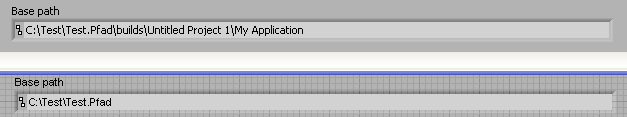

Ist ein uralter Thread, aber ich hoffe ich erspare dem einen oder anderen etwas Arbeit:
In labview 2010 gibt "Pfad des aktuellen VIs" innerhalb einer EXE etwas in dieser Art:
Pfad zum VI auf der Platte: C:/Ordner1/Ordner2/name.vi
Pfad zur Exe: C:/Ordner4/Ordner5/Programm.exe
Pfad innerhalb der Exe: C:/Ordner4/Ordner5/Programm.exe/Ordner1/Ordner2/name.vi
Das ändert das bisherige Verhalten also vollständig.
Hier ne kleine Lösung für LabView 2010

(11.07.2011 11:14 )Kai_N schrieb:  Hier ne kleine Lösung für LabView 2010
habe mir deine Lösung mal angeschaut. Mein Ergebnis sieht so aus:
Wenn das das gewünschte Verhalten ist, wäre es auch mit diesem VI gegangen:
Application Directory VI
http://zone.ni.com/reference/en-XX/help/...directory/
Nur der Vollständigkeit halber Wink
Beste Grüße,
NWO

Ich hätte angenommen das dieses VI in der Entwicklungsumgebung den Pfad zu Labview.exe ausgibt, das ist aber schöner weise nicht der Fall.
Feine Sache!
