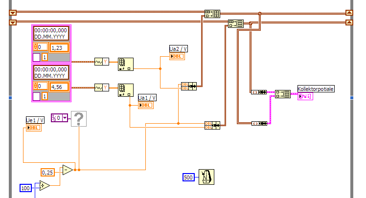

hab es nun mal so gemacht wie im Blockdiagramm klappt leider nicht.
Meine X-werte sind vom Typ "double" und die Y-werte "waveform" liegt es daran? Aus dem build Array vor dem XY-Plot kommt bei mir zumindest ein Cluster aus 1 Element raus das sollte ja so nicht sein oder?

Hier mein problem. Nicht wundern hab nur nen teil rauskopiert.
So nun versteh ich gar nix mehr Cry
Hab nun alle möglichen Arten von Plots ausprobiert ging keiner. Dann hab ich einfach mal den XY-Plot aus den Beispiel von LabVIEW rauskopiert und in meinem Beispiel eingefügt und da gehts. Was mach ich denn falsch das sind doch die selben XY-Plots oder? Nun ja also hab ich mal ne Messung gestartet und nun aber immernoch das Problem das ich jetzt zwar 2 Graphen erhalte also richtigen Y-Werte aber der X-Wert sich im Plot nicht ändert (bleibt bei Null) sollte aber von -0.25 bis +0.25 laufen was er ja eigentlich auch macht nur im Plot nicht anzeigt.
Wer kann mir dazu (speziell warum der Plot aus dem Beispiel funktioniert aber meine eigenen nicht) was sagen? Achso und eventuell nochmal zu dieser Fehlermeldung: "Schwerer interner Fehler "undo.cpp" , Zeile 3019"

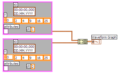

[quote=dreton]Hier mein problem. Nicht wundern hab nur nen teil rauskopiert.

Hallo Ahlers,
vielen Dank für den Tip. Hab das Problem mit acquire waveform jetzt verstanden und es ersetzt. Jetzt funktioniert es...
