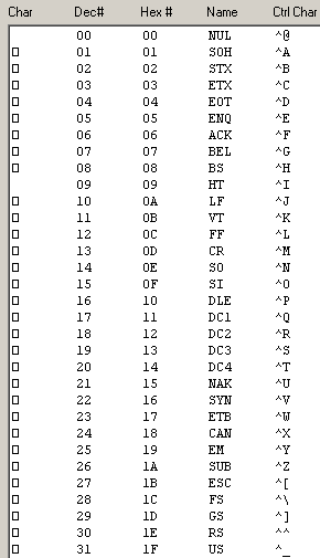

' schrieb:allerdings verstehe ich nicht die komischen "squares" in der CSV-Datei nicht, die am Ende des Tests erstellt wird.
Wenn du die "squares" in der ersten Spalte des Screenshots meinst... dann dürfte der Screenshot es wohl erklären.

TDMS Files
Kommt drauf an was du in die Datei reinschreibst... das kann ich aber nicht beurteilen.
Lad doch mal ein Stück von so'ner csv Datei hoch. Dann kann ich mal gucken welcher Char es ist... oder du guckst selbst.
Dann musst du im Datenfluus stromaufwärts schwimmen und rausfinden, wo du diesen Stein ins Wasser geworfen hast.

Lieber die csv Datei die du auch abspeicherst. Nicht das bereits in Excel geladene und dort abgespeicherte...
Stromaufwärts hab ich folgendes gefunden...
In deiner Statemachine erzeugst du einen Tabellenstring. Beim Umwandeln von ArrayOf String nach Tabellenstring wird jede Arrayzeile mit einem CRLF (x0D0A) abgeschlossen. Das pachkst du wieder in ein Array und speicherst es in der tdms Datei.
Später holst du dieses Array wieder aus der tdms Datei und benutzt WriteToSpreadsheet um es als csv zu speichern.
Das WTS VI benutzt aber auch Array-nach-Tabellenstring. Es hängt also jeder ArrayZeile erneut ein CRLF an.
Jetzt hast du schon zwei pro Zeilenende.
Die squares in deiner Exceldatei sind ja viel mehr und außerdem hebaupten die sie seinen x09... was in der geposteten Tabelle allerdings kein square ist.
Gruß SeBa
EDIT:
Per Geistesblitz... x09 ist ein Tab. Irgendwo geht was mit deinen Trennzeichen (Tab) schief.
