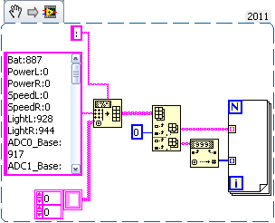

Ich empfange von einem uC via WLAN, TCP (also nix mit VisaRead und so) meine Daten, wobei der uC diese Daten andauernd sendet und dabei nicht etwa auf meine Synchronisation wartet. Das könnte man vielleicht ändern, ich kann es momentan noch nicht. Auch das asynchrone starten der Programme vom uC und von LabVIEW ist voraussichtlich nicht änderbar.
Daher muss ich mit diesem gegebenen Problemen irgendwie arbeiten!
Das TCP-Protokoll ist aus den NI-Beispielen geklaut und funktioniert mittlerweile ganz gut innerhalb meines restlichen Codes.

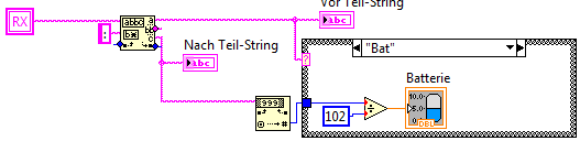

Meine Weiterverarbeitung geht laut Anhang (wobei die Version hier grade mal nicht funktioniert).
Alles innerhalb einer Zeile vor dem ":" kommt in die Case-Abfrage, alles nach dem ":" wird als Messwert interpretiert. Im Beispiel hier ists der Batteriemesswert ("Bat"), welcher zur Verrechnung in Volt noch durch 102 geteilt werden muss. Also alles recht einfach.
Das ganze hatte ich vorher in einer seriellen Bluetooth-Lösung (Bluetoothmodul, das ein COM immitiert) und hat super funktioniert (wobei da, wie ihr schon gesagt habt, die Zeilen nur vollständig geladen wurden und auch mit deutlich weniger Daten in gleicher Zeit als jetzt mit WLAN).
Leider klappt die Lösung oben auch nicht Sad Oder mache ich wieder was falsch?

Ich hänge ja alle empfangenen Datenblöcke zusammen zu einem endlosen String.
Wie kann ich die LETZTEN sagen wir 30 Zeilen DIESES Strings Zeile für Zeile untersuchen???

Und warum geht es eigentlich nicht wie unten im Anhang???
In meiner lokalen Variable hänge ich jetzt stets die neusten Daten oben an, also sind die obersten Zeilen stets die aktuellsten.
Dort gehe ich Zeile für Zeile durch, 30 Mal und durchsuche auf ":".
Ich bekomme aber maximal drei verschiedene Werte wie z.B.
"SpeedL" "37"
Wobei er in der folgenden Case-Abfrage dennoch nicht diesen "37" in die Anzeige für "SpeedL" schreibt.
WARUM NICHT???

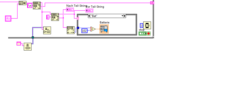

Genau so sieht er in meiner Variablen "Response" aus.
Den untersuche ich mit einer For-Schleife 20 mal, Zeile für Zeile (siehe Bild vom letzten Beitrag) nach ":".
Aber der einzige Wert, für den das funktioniert, ist der Wert für "LightR".
Warum nur? Alles andere funzt schon. Nur das noch nicht.
Wie man an den Werten sehen kann, wiederholt sich ein Datenblock stets nach "Num:00xxx", wobei "Num:xxxxx" die gerade angesagte Blocknummer ist. Der neueste Block wird stets an den alten String OBEN angehängt.

Hallo Fabian,
hast du meinen Vorschlag mal einer näheren Betrachtung unterzogen?
Zitat:Der neueste Block wird stets an den alten String OBEN angehängt.
Warum machst du denn sowas? Das macht es doch unnötig kompliziert, wenn man ständig im String hin- und herspringt...
- neue Daten hinten (aka UNTEN) anhängen
- Daten von vorn (aka OBEN) zeilenweise auswerten und entfernen(!)
- auch bei TCP/WLAN sollte dein PC solche Strings schneller auswerten können als sie geliefert werden...
- die von Lucki erwähnte Synchronisation ergibt sich dabei sofort nach dem ersten entfernten Zeilenende (bzw. sofort, wenn man man eine Zeile entfernt und beim Auswerten hinterher "verstümmelte" Zeilen verwirft)
Tipp:
Hänge bitte Snippets oder richtige VIs an: man hat nicht immer Lust, ein Bild nachzuprogrammieren, um deine Probleme zu lösen...
Edit nach Time-Limit:
Wenn ein kompletter Block immer mit NUM:xxxx beendet (oder auch gestartet) wird, dann trenne doch doch Blöcke aus dem empfangenen Datenstrom ab. Dann kann man z.B. so auswerten:
In der FOR-Loop dann deine Case-Struktur zur Behandlung der einzelnen Befehle/Werte...

Dein VI vom letzten Beitrag (mit dem Queue) habe ich ausprobiert, hat aber nicht geklappt.
28.07.2012, 22:29 (Dieser Beitrag wurde zuletzt bearbeitet: 28.07.2012 22:33 von GerdW.)
Beiträge: 17.538
RE: letzte Zeile eines Strings anzeigen
Hallo Fabian,
ich bin mir ziemlich sicher, dass es IndexArray auch schon bei LV2009 gab! Smile
Zitat:Dein VI vom letzten Beitrag (mit dem Queue) habe ich ausprobiert, hat aber nicht geklappt.
Ich bin mir auch ziemlich sicher, dass dieses Verfahren funktioniert. Ich verwende es auch bei dem einen und anderen Gerät, welches selbständig Daten sendet...
