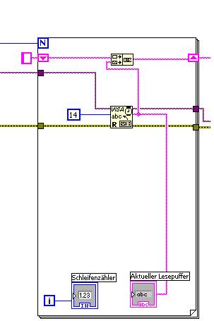

Ich habe da doch nochmal eine kurze Frage.
Es geht darum, dass ich den Puffer auslesen möchte. Die Messwerte in dem Ausgangsstring werden dann in ein 1D Array überführt.
Das Problem besteht darin, dass beim auslesen des Puffers ein Fehler auftritt (410,"Query INTERRUPTED").
Pro Schleifendurchlauf werden 14 Byte gelesen, was einem Messwert+Trennzeichen entspricht. Die Schleife wird so oft durchlaufen, wie Messwerte(+Trennzeichen) vorhanden sind. Theoretisch hat man dann 14 Byte*Anzahl der Messpunkte= Anzahl der gesamten Bytes.
Ich schätze mal, dass im letzten Schleifendurchlauf irgendwie reibereien auftauchen, welche ich mir aber nicht erklären kann.
Ich hänge mal ein Bild an, da das ganze VI ziemlich komplex ist.

Hallo Serial,
Zitat:Ich schätze mal, dass im letzten Schleifendurchlauf irgendwie reibereien auftauchen, welche ich mir aber nicht erklären kann.
Wann immer du etwas "schätzen" musst, solltest du Debugging betreiben!
Schau dir doch mal mit Highlighting an, wann und wo dieser Fehler auftritt…
Du hast in dieser Schleife auch kein ErrorHandling: wenn ein VISA-Fehler auftritt, wird er mit der nächsten Iteration ignoriert.

Ich habe mal mit 10 Schleifendurchläufen probiert. Das heißt, dass der Puffer icht bis zum Ende ausgelesen wird. was ja eigentlich nicht schlimm sein kann.
Der Fehler taucht auf, wenn die Seassion geschlossen wird. Siehe Screenshot.
Habe es nochmal mit allen durchläufen gemacht. Immer wenn das VI "Close" aufgerufen wird, wird ein Fehler angezeigt.
