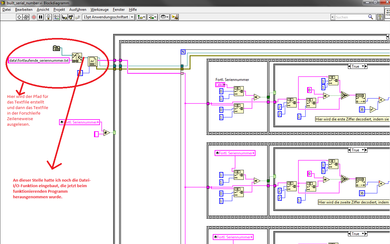

ich hätte mich besser ausdrücken können, also nochmal ich meinte natürlich Datei-I/O Funktionen.
Ich habe mal ein Bildschirmfoto von einem Sub-VI erstellt, in dem ich eine Textdatei einlese, auf diesem Foto habe ich kommentiert was in der alten nicht funktionsfähigen Software enthalten war. Die Datei ist angehängt.
Zudem hab ich noch das Fehlerprotokoll in der Textdatei angehängt, konnte aber mit der Fehlermeldung nichts anfangen. Vielleicht weißt du ja was dazu!?

im Fehlerprotokoll steht was von "PXI": versuchst du das auf einem Nicht-Windows-Rechner zu installieren?
Dein VI sieht ziemlich nach RubeGoldberg aus: Bist du dir sicher, dass du diese ganzen lokalen Variablen benötigst und jede Ziffer der Seriennummer mit einer eigenen Case-Struktur prüfen musst? Ich glaube ja, sowas mit einer FOR-Loop und viel weniger Code erledigen zu können…

Unbedingt bräuchte ich die lokale Variablen nicht, wollte nur weitere Verbindungen sparen.
Nein, ich installiere das Programm lediglich auf einem Rechner mit Windows 7 Professional.
Sieht's so schlimm aus? Programmiere erst seit 3 Wochen mit LabviewSmile

Zitat:Unbedingt bräuchte ich die lokale Variablen nicht, wollte nur weitere Verbindungen sparen.
Lokale Variablen sind anfällig für RaceConditions und erzeugen Datenkopien…
In LabVIEW ist der Draht die Variable - THINK DATAFLOW!
Zitat:Sieht's so schlimm aus?
Ja… Big Grin
