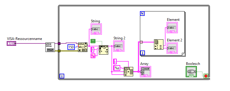

So ist das mit der Case-Structure gemeint:

RE: Debug-Auswertung
Danke, genau das hatte ich bisher.
Wenn du dein Bild nimmst und anstelle der Arraykonstante das Bild der vorherigen Lösung einfügst, dann hast du das was ich jetzt auf dem Bildschirm habe. Nun lasse ich das ganze laufen und hänge in der FOR-Loop direkt nach dem Auto-Index-Knoten eine Sonde rein, so zeigt mir diese nur den letzten Wert an:
Code:
["ES", "4"]
Füge ich eine Sonde vor der FOR-Loop ein, dann erhalte ich:
Code:
["OL","1","OR" .....]
Ich verzweifele daran weil alle Beispiele mir immer wieder zeigen, dass es funktionieren sollte, aber es tut es nicht, ich habe nur einen Wert. (Ich hatte auch mal mehr Werte in der Loop bei einer anderen Variante, aber nur bis zur ersten Verarbeitung, dannach hatte ich wieder nur den letzten Wert)

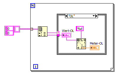

Du musst natürlich in der CASE-Structure für jedes Element einen Case + Anzeige-Element erstellen.
Alles Basics von LabVIEW, die du dir vielleicht einmal reinziehen solltest (s. meine Signatur).

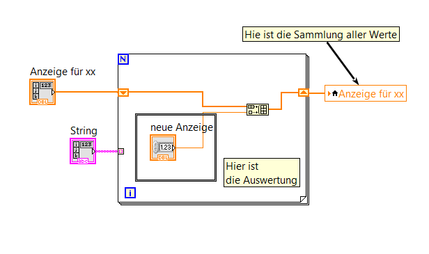

zum Sammeln brauchst Du ein Schieberegister,
damit der alte Wert erhalten bleibt und ein neuer Wert dazu kommen kann.

22.03.2016, 15:38 (Dieser Beitrag wurde zuletzt bearbeitet: 22.03.2016 15:51 von jg.)
Dann hast du nicht das nachprogrammiert, was ich dir im Screenshot gezeigt habe.
EDIT: Hier mal ein Screenshot mit den ersten 3 Anzeigen:
ich habe das so verstanden.
Zuerst die Zeile auflösen. Dazu die Vorlage von Jens verwenden.
Wenn Du noch mal einen Zeile bekommst, die andere Werte von z.B. OL hat und Du möchtest diese in einer Tabelle oder Graph darstellen, dann solltest Du das Schieberegister noch dazu nehmen. Damit kannst Du nach der Schleife (Bild von Jens) die Daten sammeln und ausgeben. Nicht ein Schieberegister, sondern für jeden Typ wie z.B. OL.
Wenn ich das falsch verstanden habe, könntest Du ja mal ein Bild vom Wunschergebnis zeigen.
Hi Miia,
Du musst die IF Anweisungen ausprogrammieren, so wie es Jens beschrieben hat.
Dann eine While Schleife außen herum.
In meinem Bild ist immer die gleiche IF Anweisung mit verschiedenen Auswertungen.
Die BR Bedingung habe ich durch ein Schieberegister realisiert. Die etwas damit zu tun haben werden in der Schleife das tun, die IF Anweisungen, die nichts tun sollen, schieben nur das Ergebnis durch.
Freddy
