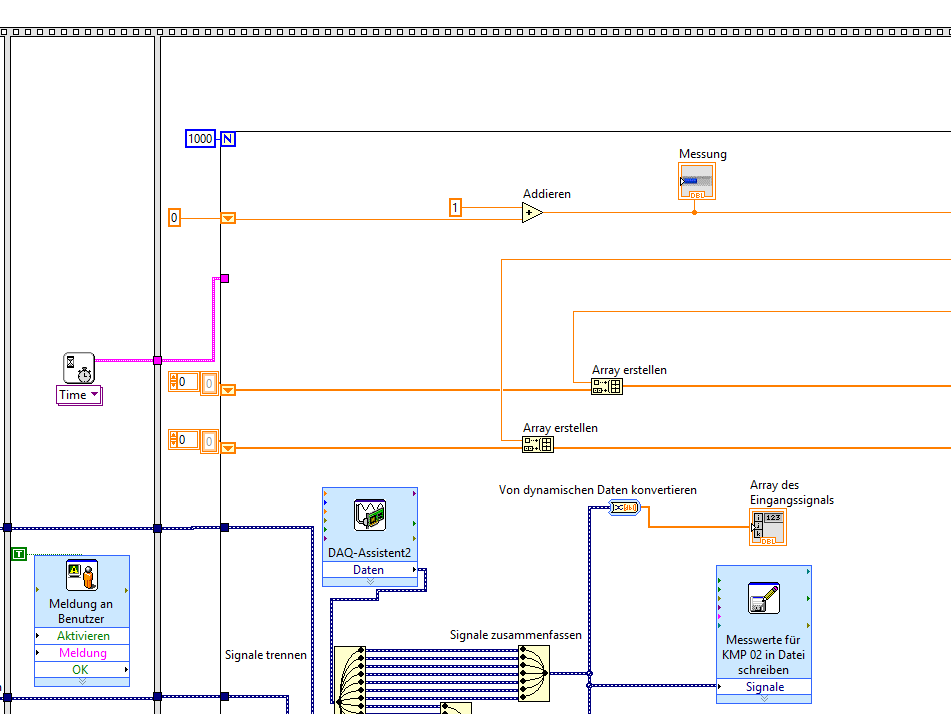

Zitat:Ich möchte eine Verzögerung einbauen in die For-Schleife, da ich ja eine gewisse Zeit brauche bis ich über die Kraftmessplatten laufen kann.
Willst du nicht eher vor deine FOR-Loop eine Wartezeit einbauen?
Zitat:Wenn ich auf "OK" klicke fängt die Messung im dritten Sequenzrahmen an. Das ist nicht sinnvoll, da ich ja noch etwa 5-10 Sekunden benötige um bis zur Kraftmessplatte zu gelangen und drüberzulaufen. Angeblich gibt es in LabVIEW eine Funktion mit dem ich diese Verzögerung im dritten Sequenzrahmen in der For-Schleife einbauen kann.
"Angeblich" gibt es in so gut wie jeder Programmiersprache eine Funktion, mit der man eine gewisse Zeitspanne "warten" kann. In Englisch heißt das dann "Wait"…
Zitat:Die Samplerate kann ich über den DAQ-Assistenten auswählen und auch den Erfassungsmodus.
Mit DAQmx-Funktionen ist das kein Mehraufwand, aber deutlich klarer/intuitiver…
- Wenn du eine Samplerate gesetzt hast: warum wandelst du deine DDT-Drähte mit mehreren Signalen in simple 1D-Arrays? Warum nur ein Sample pro Kanal? Du machst hoffentlich keine Einzelwertabfrage im DAQ-Assi: das läuft dem Konzept einer (Hardware-)Samplerate ziemlich entgegen!
Zitat:Mir ist noch nicht ersichtlich, wie du es genau meinst, da ich ja den DAQ-Assistenten nun nutzen kann
Ich habe da auf einen Artikel verlinkt, der zeigt, wie man mit 10 DAQmx-Funktionen 80% der Messaufgaben erledigen kann. Deine Messaufgabe gehört zu diesem Bereich! (Und es gibt ja noch die ganzen Beispiel-VIs, wo das auch erläutert wird.)
Denkanstoß: dein Programm soll sicherlich irgendwann mal von jemand anderem weiter gewartet werden. Dann wäre es äußerst sinnvoll, wenn alle nötigen Einstellungen auf einen Blick ersichtlich sind - weil sie nicht in einem ExpressVI versteckt sind.
Denkanstoß: ExpressVIs erzeugen gern mal Daten in irgendwelchen DDT-Drähten. Bei diesen weiß man nie, welche Daten dort enthalten sind - bei "normalen" Drähten dagegen schon…
Denkanstoß: Die BuilArray/Shiftregister-Kombinationen in deinem letzten Screenshot sind übrigens hochgradig Rube-Goldberg!

genau ich möchte eine Wartezeit einfügen. Kann ich das problemlos über die Funktion "Wait For" in LabVIEW machen?
Ich hab ein Bild im Anhang hochgeladen. Ich hab im WaitForVi 15 Sekunden eingestellt.

Hallo behrangc,
diese Funktion kenne ich nicht.
Warum guckst du nicht einfach in der Time-Funktionspalette nach dem simplen Wait(ms)...
Manchmal hat es wirklich Vorteile, die Einsteigerkurse durchzugehen!

Hallo GerdW,
du hast Recht. Ich sollte das VI hier zur Verfügung stellen.
Also mein Problem ist, dass ich im zweiten Sequenzrahmen eine Verzögerung einbauen möchte. Sodass der nächste Sequenzrahmen mit der For-Schleife erst paar Sekunden später beginnt.
Wenn der erste Sequenzrahmen beendet ist erscheint eine Meldung: "Die Kalibrierung ist abgeschlossen."
Wenn ich auf "OK" klicke würde die Messung sofort starten bzw. der dritte Sequenzrahmen. Ich möchte jedoch, dass es z.B. 60 Sekunden später passiert.
Weiterhin möchte ich das mir die Sekundenanzahl am Bildschirm angezeigt wird. Als Countdown soll heruntergezählt werden 60 59 58 57 56 etc.
Nun weiß ich nicht, wie ich das auch als Unterprogramm gestalten kann, da der zweite Sequenzrahmen nicht noch mit einer Schleife gefüllt werden soll...

Hallo behrangc,
wann immer jemand eine Sequenz-Struktur mit mehreren Frames verwendet, lautet die Standardantwort "Baue eine state machine!"...
Denke mal darüber nach, bis ich wieder an einem Rechner mit LabVIEW bin!

Hallo behrangc,
Zitat:Wenn der erste Sequenzrahmen beendet ist erscheint eine Meldung: "Die Kalibrierung ist abgeschlossen."
Das hört sich doch wunderbar nach fest definierten States einer Statemachine an!
Und dein Countdown-State würde als Endbedingung eben "Countdown==0 OR START-Button" haben…
Zitat:Nun weiß ich nicht, wie ich das auch als Unterprogramm gestalten kann, da der zweite Sequenzrahmen nicht noch mit einer Schleife gefüllt werden soll...
- Wenn dich bei deinem VI eine weitere Schleife stört, dann solltest du erstmal den ganze Rest aufräumen… Big Grin
- Du hast doch schon verschiedene subVIs in deinem VI: wieso schaffst du es nicht, ein weiteres zu programmieren???
