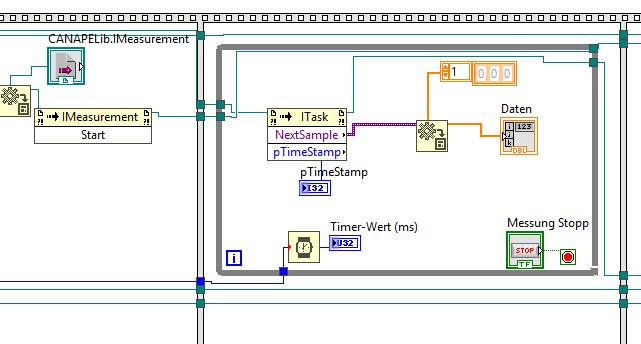

Ich habe dir nochmal das Programm angehängt wie es später sein soll.
Am liebsten wäre mir wenn man das Ozilloskop in einem Signalverlaufsdiagramm wiedergeben könnte weil die anderen Messwerte später in Echtzeit gemesen werden mit einem anderen Programm und diese Werte werden nur auf einem Signalverlaufsdiagramm dargestellt da diese Zeitbezogen sind.

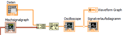

Zitat:Darum sollen sie ja auch in einem Graphen wiedergegeben werden das die Plots nachher im idealfall wenn alles stimmt aufeinander liegen.
Dann verwende doch einfache einen Graph statt der bisherigen Charts. Wo ist das Problem?
Ich konnte jedenfalls einen anschließen:
Allgemeiner Hinweis:
Es bietet sich immer an, mit den gleichen Datentypen für alle Plots zu arbeiten!
Wenn du an einer Stelle Waveform-Arrays bekommst, wäre es sinnvoll, diese auch an der anderen Stelle zu verwenden (statt eines 1D-Arrays of DBL)!
(Ja, das ist die Aufgabe eines Programmierers: notfalls muss man eben Datentypen anpassen/konvertieren!)

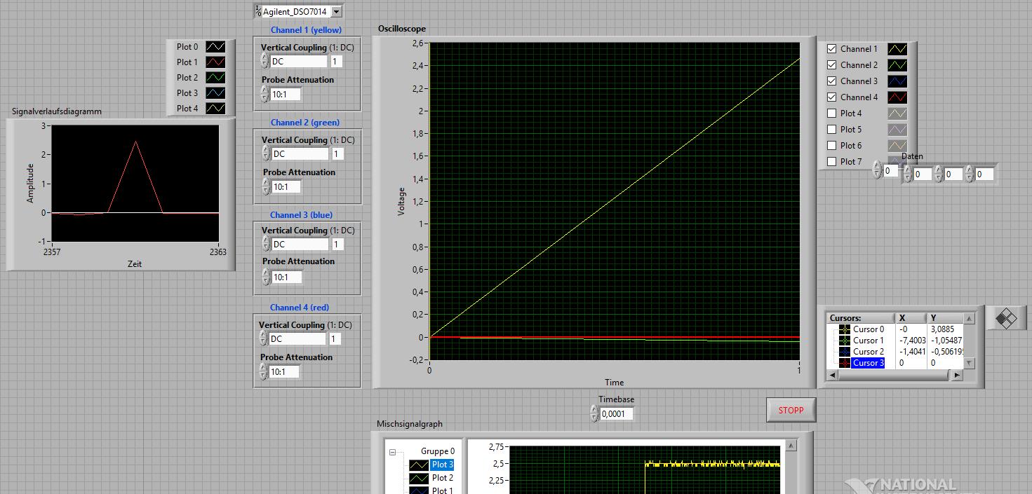

Verbinden geht aber leider gibt er die Messung nicht korrekt wieder, wie man auf dem Bild sieht.

Das Signal ist nicht korrekt wie man im unteren Teil vom Bild sieht bei dem Mischsignalgraph.
Es ist eine Rechteckspannung die bei 2,5V liegt was bei den anderen Graphen nicht korrekt angezeigt wird.
Das ist ja mein eigentliches Problem -.-

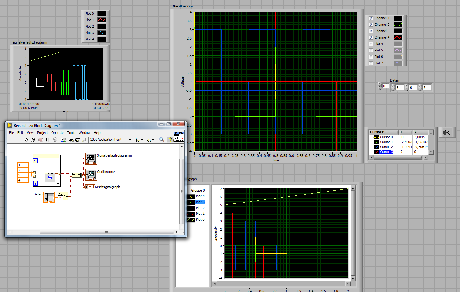

Dein eigentliches Problem ist, dass du anscheinend nicht auf meine Ratschläge hörst!
Wenn du erstmal alle Signale mit dem selben Datentyp bereitstellst, klappt die Anzeige sofort (mehr oder weniger) zufriedenstellend:
