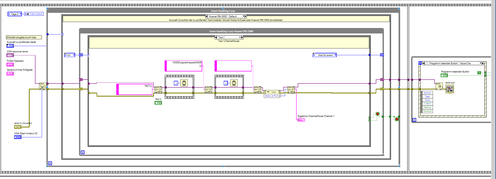

Hallo Gerd ich versuche gerade das ganze erstmal mit einer State Machine zu lösen.
Das eine Datei erzeugt wird und die Prüfwerte eingegeben werden möchte ich später dazu machen.
Hier ergeben sich mir noch einige Fragen;
-Ich habe hier um zu entscheiden was für ein Gerät getestet wird die State Machine nochmal in eine Case-Struktur gepackt, aber bin mir nicht Sicher ob das so gelöst werden sollte (Es sollen später noch weitere Geräte hinzugefügt werden die andere Tests gemacht werden müssen?!
-Jedes Gerät hat mehrere Kanäle bei denen die selben Tests durchgeführt werden wie kann ich das einbringen?

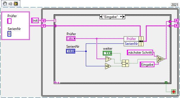

- Die Eingaben die der User machen soll wie Prüfer (sein Name) und Seriennummer ( vom zu prüfenden Gerät) sollen Eingegeben werden, hier habe ich ein Case erstellt namens Config nun soll der User nur weiter zu dem ersten Test geführt werden wenn die eingaben Erfolgt sind wie bekomme ich das unter bzw. an welche stelle müssen die Strings stehen ?
-Funktioniert das mit dem Visa so ?

(10.01.2024 14:50 )Sabo schrieb:  - Die Eingaben die der User machen soll wie Prüfer (sein Name) und Seriennummer ( vom zu prüfenden Gerät) sollen Eingegeben werden, hier habe ich ein Case erstellt namens Config nun soll der User nur weiter zu dem ersten Test geführt werden wenn die eingaben Erfolgt sind wie bekomme ich das unter bzw. an welche stelle müssen die Strings stehen ?
Wenn die Eingabe vorher erfolgen muss/soll, sollte dein "weiter" Knopf mit den Bedingungen (alles ausgefüllt?) gekoppelt sein. Hier sollten auch die Bedienelemente dann abgefragt werden und in einem Cluster als Schieberegister gespeichert werden. Beispie siehe Bild
(10.01.2024 14:50 )Sabo schrieb:  -Funktioniert das mit dem Visa so ?
Jain, besser nicht so. Bytes at Port ist gut um zu sehen ob etwas anliegt, sollte aber nicht verwendet werden um genau diese Menge abzufragen (zur Not einen größeren Wert als die maximal erwarteten Zeichen/Bytes). Hier dann aber die generelle Frage ob
-du nicht eh nen TermChar definiert hast?
-Die Kommunikation ausgewertet wird?
-Gerätedurchlaufzeit der Befehle bekannt ist?

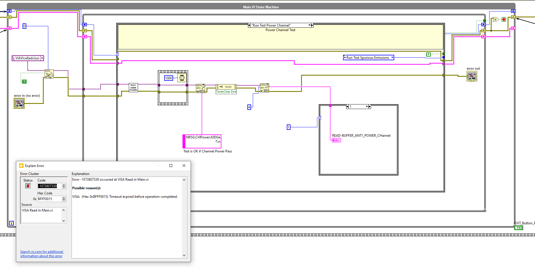

Hallo Zusammen ich hab jetzt ein Programm zusammen geschustert bekommen.
Soweit funktioniert es muss mir jetzt noch was für die Ausgabe der Testergebnisse überlegen und wie ich das in ne Datei bekomme aber das kommt später.
Ich habe nun folgendes Problem wenn ich ein Query schicke damit mir das Gerät sagt ob der Test Pass oder Fail ist bekomme ich ab und zu keine Antwort ab und zu nur die ersten beiden Busstaben ab und zu die letzten 2 und manchmal auch die korrekte Antwort. Kann mir da jemand sagen was ich beim Lesen Falsch mache?
Grüße Simon

RE: Anbindung VIAVI CellAdvisor 5G an LabVIEW
Könnte evtl. daran liegen, dass dein Sender mal mehr mal weniger als die von dir gewarteten 100 ms benötigt, um die Antwort zu senden.
Du solltest für deine serielle Verbindung ein Endzeichen einstellen, wahrsheinlich das \n, das du beim Senden benutzt. Dann wartet READ auf eine vollständige Nachricht, indem es auf das nächste \n wartet.
Sehenswert: Proper way to communicate over serial
Was sagt denn dein 'Error Out' in den jeweiligen Fällen? Dafür ist er schließlich da.
Wie hast du denn den Port konfiguriert? Glas2
(18.04.2024 11:16 )th13 schrieb:  Könnte evtl. daran liegen, dass dein Sender mal mehr mal weniger als die von dir gewarteten 100 ms benötigt, um die Antwort zu senden.
Ich habe zum öffnen der Verbindung die VISA Open Funktion genommen mit dem Serial bekomme ich keine Verbindung hin aber ich weiß auch nicht was ich da einstellen müsste damit es funktioniert.
Den Errorcode den ich bekomme ist nur ne Warnung.
Was muss ich alles einstellen um Das Gerät mit der VISA Configure Serial Port anzusprechen ?!
24.04.2024, 09:31 (Dieser Beitrag wurde zuletzt bearbeitet: 24.04.2024 09:51 von GerdW.)
Beiträge: 17.533
Hallo Sabo,
Zitat:mit dem Serial bekomme ich keine Verbindung hin aber ich weiß auch nicht was ich da einstellen müsste damit es funktioniert.
Du verwendest doch eine "Ethernet"-Verbindung, oder?
Also nix mit "serielle Schnittstelle" (aka COM-Port)…
Zitat:Den Errorcode den ich bekomme ist nur ne Warnung.
Diese Warnung ist nett, kann aber meist ignoriert werden…
- Wenn du wie in deinem Bild 4 Zeichen als Antwort liest: hast du dann schon die TermChars mitgezählt? Dein Gerät wird sehr wahrscheinlich auch noch ein \n und/oder \r an seine Antwort anhängen…
- Bei seriellen Schnittstellen kann man ein TermChar für das Lesen vom Port einstellen, das sollte auch bei TCP-Kommunikation über VISA funktionieren: hast du das mal ausprobiert?
(24.04.2024 09:31 )GerdW schrieb:  Hallo Sabo,

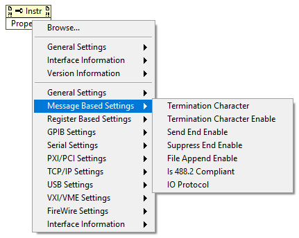

Vielen Dank Gerd,
mit Termination Character enable kommt Die Nachricht ganz an.
Allerdings hab ich jetzt den Byte count hoch gesetzt und bekomme die Fehlermeldung:
Error -1073807339 occurred at VISA Read in Main.vi
Possible reason(s):
VISA: (Hex 0xBFFF0015) Timeout expired before operation completed.
wie bekomme ich die noch weg?
Hallo Sabo,
Zitat:mit Termination Character enable kommt Die Nachricht ganz an.
Im Bild liest du nur die Property, aber ich sehe nirgends, wo du diese Property setzt/schreibst!?
(Um etwas einzustellen, sollte man schreibend darauf zugreifen…)
