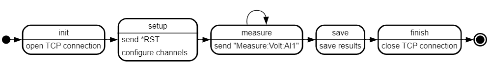

SCPI ist normalerweise eine sehr einfache API. Am Anfang schickst du alle Befehle zum Initialiseren und dann in einer Schleife deine Befehle zum Abholen der Werte.
Deinen Ablauf solltest du als StateMachine anlegen:
Anbei ein einfaches Template quasi als PseudoCode, das Lesen der Antworten zB musst du anpassen.
20.0 .vi  SCPI-Measurement.vi (Größe: 24,88 KB / Downloads: 297)

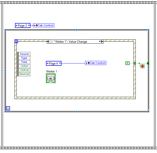

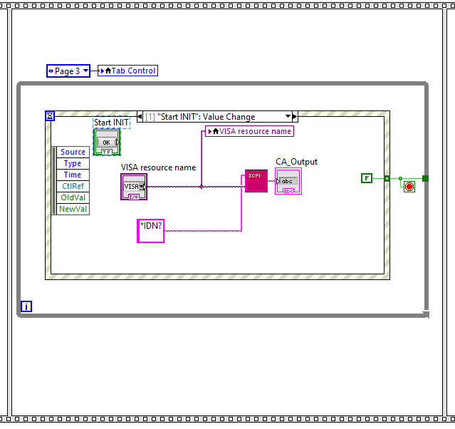

Hallo nochmal also habe mal etwas rumprobiert und wollte fragen ob das so machbar ist wie ich es getan habe Sprich die Visa abfrage in eine Eventstruktur bei der ersten den Visa resource Name als lokale Variable um ihn später nicht mehr einstellen zu müssen. Somit sollte ich in der Lage sein das ganze einfach immer wieder zu kopieren und somit ein neues SCPI zu schicken.
Ist das gut so oder wie macht man es Richtig?

02.01.2024, 14:43
Beiträge: 17.533
RE: Anbindung VIAVI CellAdvisor 5G an LabVIEW
Hallo Simon,
ich wünsche Dir ein gesundes Neues Jahr!
Zitat:Ist das gut so oder wie macht man es Richtig?
Ich würde sagen: mittelprächtig! :-D
- Den Wert eines Controls direkt in seine eigene lokale Variable zu schreiben ist Blödsinn (aka: unnötig).
- Lokale Variablen zu verwenden ist heir generell unnötig: nimm ein Schieberegister und Draht für die VISA-Referenz!
- Deine Enums sind nicht alle korrekt, was man an den CoercionDots sieht! Bitte TypeDef's verwenden oder eben immer den korrekten Enum…
- Bei der String-Konstante den Displaymode sichtbar machen und auf \-Code setzen, dann sieht man sofort die Sonderzeichen im String!
- Hast du bei der String-Konstanten im "Start Init 2"-Event den korrekten Displaymode verwendet? Auch hier den Displaymode sichtbar machen!
- Wenn du "default if unwired"-Tunnel verwendest (was ok ist), dann musst du den Default-Wert nicht anschließen! (Hier die FALSE-Konstante am Ausgangstunnel.)
- Verwende bessere Label für deine FP-Elemente! Was ist der Unterschied zwischen "Start Init" und "Start Init 2"? Kann man da keine besseren Labels verwenden???

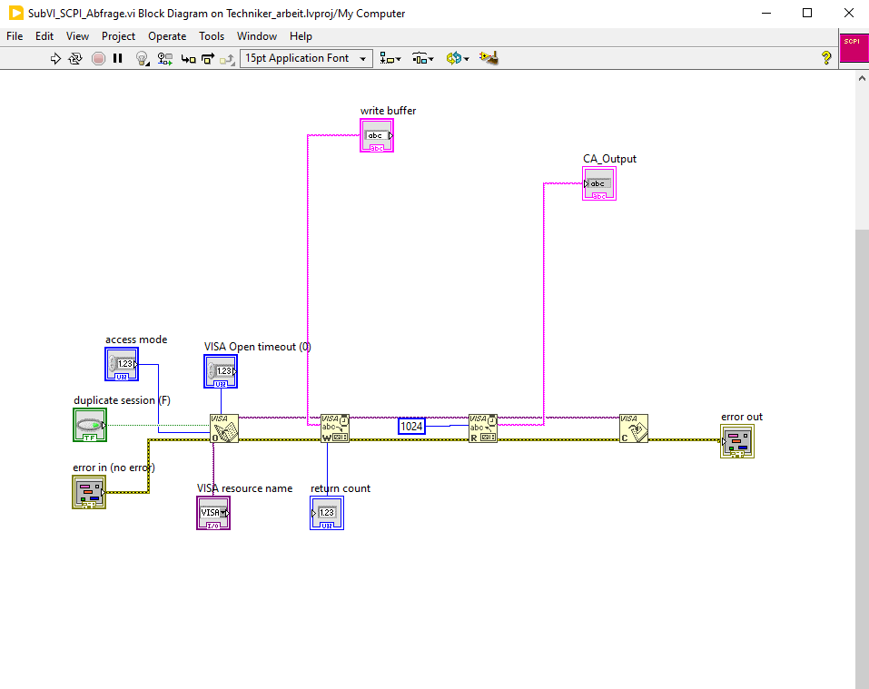

Ich habe mir für die Visa-Kommunikation ein SUB-VI erstellt glaube aber es ist blöd gemacht da ich immer wieder VISA open und Close mache hierdurch.
Was ist da der Way-to-go?

Zitat:Ich habe mir für die Visa-Kommunikation ein SUB-VI erstellt glaube aber es ist blöd gemacht da ich immer wieder VISA open und Close mache hierdurch. Was ist da der Way-to-go?
Wenn du VISAOpen/Close für jede einzelne Abfrage durchführst, ist das natürlich unnötiger Overhead.
Einmal öffnen/schließen pro DUT sollte doch ausreichen, oder?
Die VISA-Referenz gehört dann in die Daten deines MessageHandlers (die in einem Schieberegister gespeichert werden), dann hat jeder State/Kommando darauf auch Zugriff…
