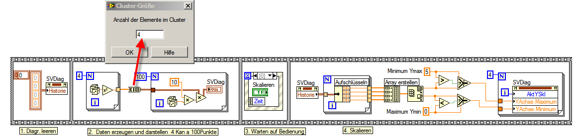

' schrieb:Und zum splitten des Signals in 4 dbl hab' ich die VI inlv82nicht gefunden ...
[attachment=49607:splitter.png]
Hier das VI inLv82_img

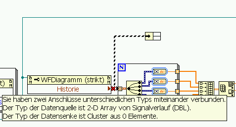

Stapelplots skalieren
ok ... dann hatte ichs doch gefunden. Konnte damit aber nix anfangen. Wie kann man denn da einstellen was ich in was aufschlüsseln möchte. Und in wie viele Kanäle? Man kann das nicht aufziehen ... das VI hat keine Eigenschaften ...
Wenn ich da was anschließe steht da immer "unterschiedliche Typen" geht nicht ... bla
29.09.2009, 15:55
' schrieb:Man kann das nicht aufziehen ... das VI hat keine Eigenschaften ...
Das geht deshalb nicht aufzuziehen, wei es sich ganz von selbst auf die Clustergröße aufmacht. Die Clustergröße wurde bei der Clustererstellung mit der rechten Maustaste vorgegeben, s. Bild.

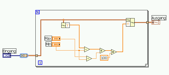

Wie wende ich folgende Formel auf ein Signal an:
              X(t) - Xo
nX(t)= ---------------------- x 100%
              Xmax - Xo
X(t): Signal(4 Kanäle à 512 Samples)
Xo: minimal Wert (Ruhetonus)
Xmax: maximal Wert (Ausschlag bei maximaler Kontraktion)
nX(t): normiertes Signal
bestimmt nicht schwer ... ich komm aber nicht drauf ... und wenn dann ist's ganz bestimmt keine elegante Lösung...
Muss ich das Signal erst aufdröseln ... zu jedem Kanal und n Vektor basteln ... dann Xo und Xmax Vektor basteln ... rechnen ... und dann aus dem Ergebnis Vektor wieder ein Signal machen?? Denke nicht!Komm' nicht drauf wie geht.Muss ich einmal gesehn habn Dry
oder gehts tatsächlich so einfach:
... nee so gehts schonmal nicht: Signal bleibt stehen.
Gruß dimitri
Frage hat sich erledigt ... so hats geklappt:
