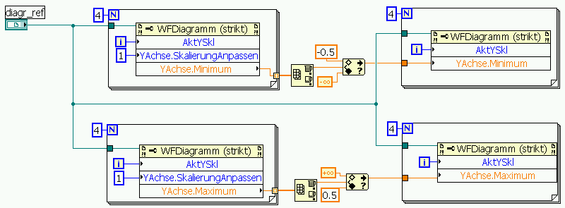

ich habe 4 Kanäle, die ich in einem Stapelplot (Signalverlaufsdiagramm) anzeige. Ich möchte nun die "Autoskalierung" selbst basteln damit:
1) ... die y-Skalierung für alle 4 plots gleich ist, um die Signale besser vergleichen zu können. Der kanal mit der größten Amplitude gibt die Skalierung vor.
2) ... ich eine Mindestgröße für den Bereich wählen kann, um zu verhindern, dass in den Ruhetonus (=Rauschen+kleiner offset) ewig weit reingezoomt wird.
Beim Rumprobieren mit den Eigenschaftsknoten hatte ich das Problem, dass nur der erste plot angesprochen wird. Die anderen kann ich zwar über Eigenschaften -> Skalierung einzeln einstellen, aber eben nich prgramatisch. Jedenfalls weiß ich nicht wie.

EDIT: ok für die erste Frage hab ich jetzt dochn Ansatz ... Stichwort aktive y-Skala ... oder gehts besser?

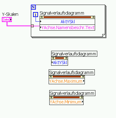

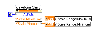

Ich mache jetzt nen Knoten "AktiveYSkala" und wie kann ich da jetzt z.B. die Eigenschaft y-Skala Maximum "dranhängen"
habn Bsp. gefunden von Lucki
wie mach ich sowas?
25.09.2009, 15:16
Stapelplots skalieren
PropertyNode mit der Maus einfach nach unten aufziehen. Mit Links-Klick auf eine Property kannst du eine andere Eigenschaft auswählen, mit Rechtsklick geht wie üblich eine Kontextmenü auf, darin kannst du z.B. von Lesen auf Schreiben ändern.
Die Properties werden hierbei seriell von oben nach unten abgearbeitet, also z.B. erst ActiveScale setzen, dann Property Maximum auslesen.

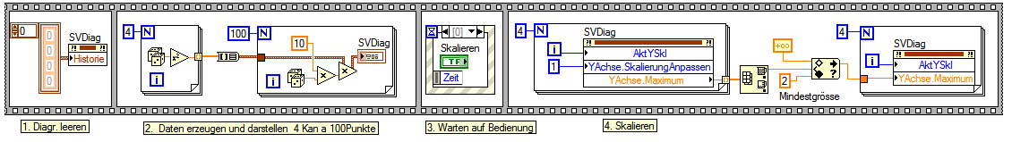

' schrieb:EDIT: ok für die erste Frage hab ich jetzt dochn Ansatz ... Stichwort aktive y-Skala ... oder gehts besser?
Due fragst obs besser geht ohne das VI zu posten - und leider bin ich kein Spezialist zur Online-Durchsuchung deines PCs.
So ungefähr würde ich es machen:
    Lv86_img
Sonstige .vi  Skalieren.vi (Größe: 15,84 KB / Downloads: 351)
Bei mir wurden allerdings nach ein paar Versuchen die Y-Achsen von den Skalenfenstern verdeckt. Hat zwar mit dem Problem hier nichts zu tun, es scheint sich hier um einen ekelhaften Bug von LabVIEW zu handeln. Habe das Problem provisorisch gelöst, indem ich dem linken Rand das Plotfensters weit weg von der Y-Skala platziert habe.

' schrieb:also ich habe deinen Vorschlag aus Platzgründen in eine subVI gepackt. Mein Problem ist nun, dass die plots unheimlich stark flimmern.
Es ist immer ungünstig, wenn wegen jedes neu hinzugekommene Datenpunkes neu skaliert wird. Deshalb ist Autoskaling bei SV-Diags standardmäßig abgeschalten. Darüber hinaus war aber auch mein Beispiel in dieser Hinsicht Shit. Im ungünstigsten Fall wird wegen jedes neuen Punkts das Diag 3 mal skaliert: 1. weil Autoscaling aktiviert ist --> abschalten! 2. Weil einmalig über Eigenschaftknoten autoscaliert wird. 3. Weill alle Diagramme wie gewünscht skaliert werden.
Deshalb sollte der Y-Bereich Max/Min nicht über vorherige AutosKalierung ermittelt werden, sondern direkt aus den Arrays. Habe mal das Bespiel entsprechend geändert. Und Autoscalierung abschalten nicht vergessen!

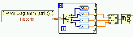

Und zum splitten des Signals in 4 dbl hab' ich die VI inlv82nicht gefunden ...
