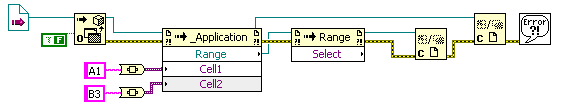

so...
das VI macht nichts anderes als einen Bereich zu selektieren (bei bereits geöffnetem Excel).
Lv80_img
Sonstige .vi  Excel_RangeSelect.vi (Größe: 8,53 KB / Downloads: 334)

wenn du dein VI hochlädst, muss ich nicht alles neu erfinden. Wink
Die andere Frage... das übergeben des Bereichs bei geöffnetem Excelblatt.
Von wo nach wo willst du den Bereich übergeben. LV -> XL oder XL -> LV ?
Die Bool'sche Konstante False am Eingang des 'ActiveX-Objekt öffen' sorgt ja dafür das kein neues XL gestartet wird, sondern die aktive Instanz benutzt wird.
