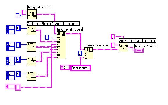

Hallo.
Ich habe 4 mal 2D-Double-Arrays und würde diese gerne in Excel speichern. Immer 2 Spalten (also jeweils ein 2D-Array) gehören zusammen. dann soll eine leere Spalte kommen und dann die nächsten Daten.
Die jeweiligen Spalten sollen mit einer Überschrift versehen werden.
Hat jemand eine Idee? (z.B. In Tabellenkalkulationsdatei schreiben?)

Mmmmh ja also ich würde mir aus den Teil Arrays ein 2D String Array zusammen bauen. Mit überschrieften und Leerspalten.
Dann das ding mit "Array nach Tabellenstring" in einen String umformen (da musst du halt ein Trenn zeichen nehmen was in deinem Excel eingestellt ist) und das ganze als Datei abspeichern.
Gibt bestimmt noch andere lösungen aber so hab ich es bis her gemacht und das funktioniert schon mal auch wenn man halt noch ein wenig rum klicken muss^^

Danke für deine ANtwort.
Leider ist das mit den Zusammenbasteln für mich nicht soo einfach, könntest du vll mal ein Bild reinstellen, wie so etwas aussehen kann?
Vielen Dank
07.07.2009, 09:15
Movie Offline
Beiträge: 38
36043
In Excel speichern (spaltenweise)
Ja also so denke ich mir das. Ich hoffe mal das es Alle VI auch in 8.0 gibt aber ich geh mal stark davon aus.
Mit dem initialisieren der Arrays musst du halt mal gucken wie du das an deine Array anpasst aber wenn dir das sowieso schwer fällt ist es sicher sinnig da einfach mal ein bischen was auszuprobieren.
Aus Version 8.2:
08.07.2009, 16:27
Coja Offline
Beiträge: 20
Registriert seit: Jul 2009
8.0
37339
Das funktioniert ganz gut. Excel will es zwar noch nicht so richtig lesen, aber das bekomm ich noch hinWink

Hallo Coja,
mit dem wiklichen Excel-Format hat das noch nichts zu tun... aber die bereitgestellte Struktur wird von Excel interpretiert und wenn man sich an die Vorgaben hält, sieht das Ergebnis auch brauchbar aus
mit dem Write to Spreadsheet.vi kann so ein String dann auf die Festpaltte geschrieben werden und von dort (bitte ohne das Excel diese Datei als wirkliche *.xls abspeichert) z.B: mit
zugegriffen werden.
Aber es kommt hierbei auf die Zielsetzung an ob nicht langsam die Beschäftigung mit ActiveX eine bessere Variante darstellen würde.
