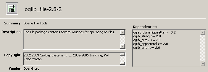

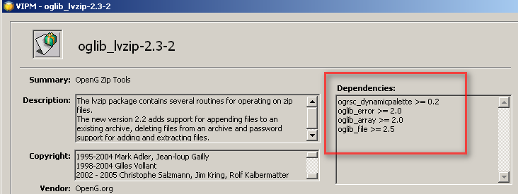

' schrieb:Gut, hab versucht, das Paket manuell zu installieren. Ging aber auch nicht....
Zur PackageList hinzufügen geht, der Installationsvorgang wird auch ohne Fehler beendet. In der Liste steht das Paket dann aber immer noch als uninstalliert. Hab gelesen, das man noch ogrsc_dynamicpalette braucht. Habs auch runtergeladen und es wird auch als installiert angezeigt und in der Funktionspalette gibts ein OpenG-Eintrag.
Wieso geht das denn dann nicht mit dem anderen Paket?
Gruß,
Thor
Rtmfx

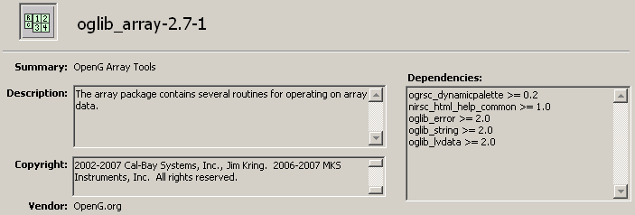

Du brauchst schon noch mehr...
Am besten lad mal so viel wie möglich runter, in ein Verzeichnis packen, importieren, und dann zip-Lib installieren, denn für Array-Lib brauchst du z.B.:
für File-Lib:
19.11.2008, 14:07
Thor Offline
Beiträge: 33
Registriert seit: Jun 2008
31311
ZIP-File hinzufügen
Ah, ohhhhh, ich bin begeistert !!!
Nun funktionierts.
Aber irgendwie fand ich es doch ziemlich umständlich.
Könnte doch mal eine Meldung geben, das noch Bibliotheken fehlen, oder?
Jedenfalls V I E L E N Dank und
schönen Gruß,
Thor
