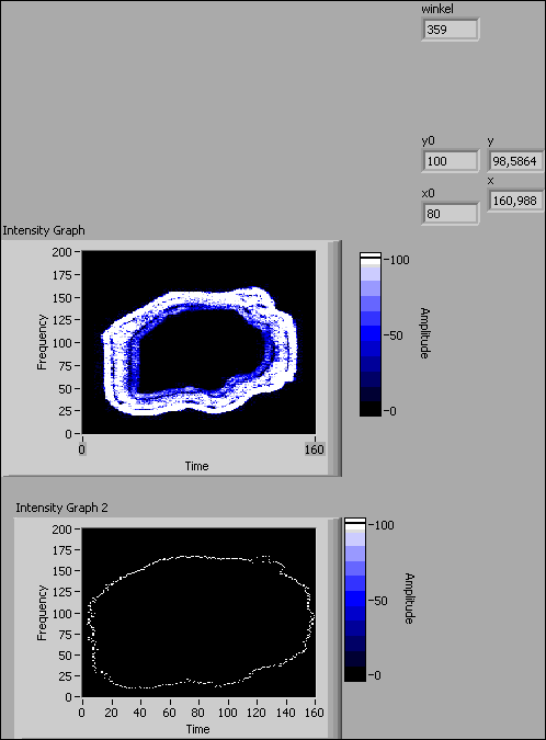

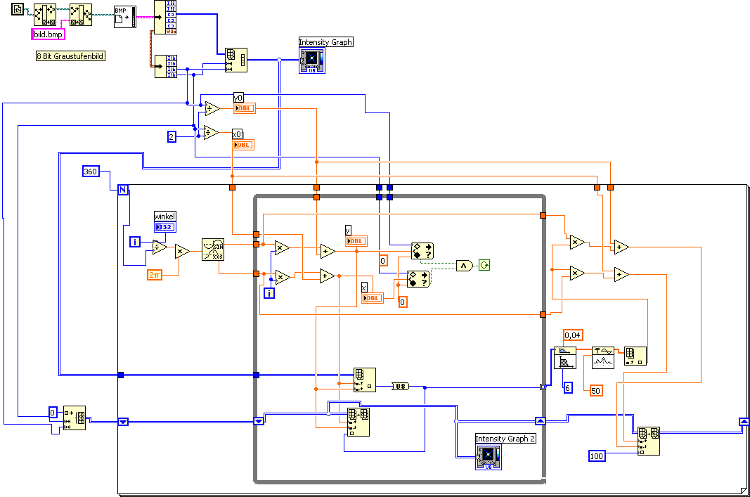

nachdem die Beschaffung von IMAQ bzw "Builder" doch schwierig ist, habe ich das Problem ohne IMAG gelöst bzw. zu lösen versucht. (Nachdem ich unterrichte habe ich das Lizenz-Problem nicht. Gott sei Dank)
Das Programm ist ohne Unterprogramm aufgebaut. Das hat den Vorteil, dass es leichter auf einen anderen Rechner zu übertragen ist. Es ist mit der Bilddatei (bild.bmp) in einen Ordner zu kopieren und nur zu starten.
Aufbau:
1.Das BMP-Bild (Grau 8 Bit ) wird in ein 2D Array geschrieben und ausgegeben
2.Bildmittelpunkt bestimmen
3.Strahlenförmig wird vom Bildmittelpunkt nach außen das Bild durchsucht
4.Von den Werten wird das Maximum bestimmt. Das erfolgt durch Tiefpass-Filer und Peak-Detektor.
(Durch die Tiepassfilterung bzw das Einschwingen wird das Maximum außen gezogen. Diesen Algorithmus könnte man noch schlauer programmieren.)
5.Eintrag in einen xy Graphen.
Fritz

wow. Da hat sich mal jemand richtig Arbeit gemacht. Auf so einen Lösungsansatz zu kommen ist gar nicht so leicht. Ich werde mir das gleich mal in ruhe anschaun und versuchen nachzuvollziehen was genau das passiert Smile

ich schieße mal quer und wollte fragen, wie exakt Du den Rand (möchtest Du den Inneren oder den Äusseren?) nachgebildet brauchst? Kommt es da auf jedes Pix an, oder reicht Dir die Dilation? Ist das Bild tatsächlich ein Farbbild?
Anbei ein kurzes alternativ Beispiel
Die Anzahl der Iterationen der Dilation ist nicht notwendigwer weise 2. Je seltener Du Dilation durchführst, desto genauer bleibt der Rand erhalten.
Gruß!

die letzte Lösung von MR.T. glaube ich, schon sehr gut. (open/close - Methode). Falls aber Caveman kein IMAQ zu verfügung hat, habe ich noch einem Beitrag (vi), der elementar programmiert ist. Die Filterfunktion, die ich im letzen Beitrag verwendet habe, ist nicht im Basispaket von LabVIEW. Jetzt sind die die "Express Funktionen" für Filtlter und Maximalsuche eingesetzt, sodass es auch mit dem Basispaket funktionieren sollte.
