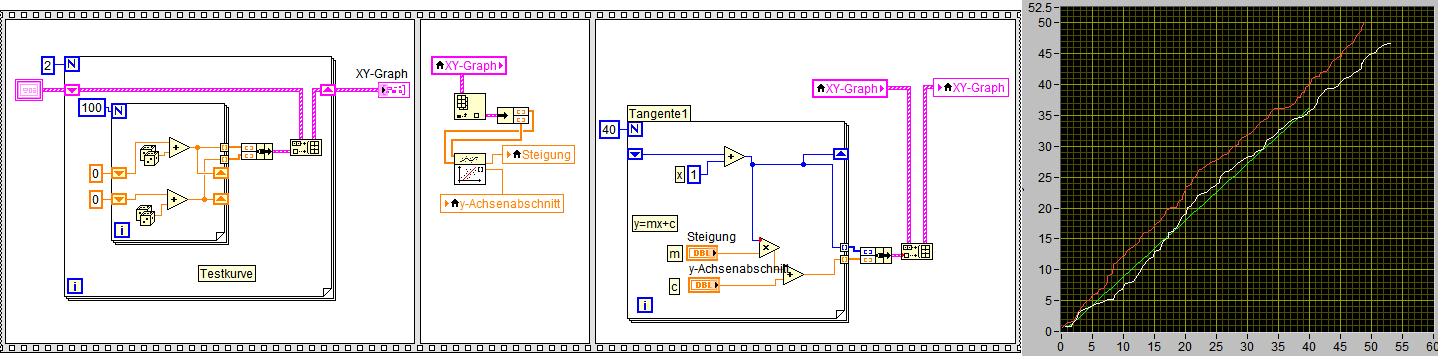

Ich muss nochmal auf das "Leeren" des XY-Graphen zurückkommen.
Dabei habe ich mich falsch ausgedrückt. Ich möchte nicht, dass der Graph bei Programmende einfach leer ist, ich will, dass er resetet ist.
Wenn das VI beendet ist und man es erneut ausführt soll ein neuer Graph gezeichnet werden. Alle zuvor aufgezeichneten Werte sollen verschwinden. Dies erreiche ich momentan nur, wenn ich das VI verändere oder es komplett schließe und wieder öffne.
Kann man sowas machen?
Vielen Dank für die Tipps und die Hilfe!Exclamation

Daran habe ich mich versucht zu orientieren. Das angefügte VI ist wie in #18 nachgebildet.
Wenn man das VI "Wiederholt ausführt" wird der "rot gestrichelte" Plot gezeichnet. Die Tangenten kann man "live" anpassen (wie es auch sein soll).
Beendet man den Durchgang und man verändert die Werte von "Rot gestrichelt" und führt das VI erneut "Wiederholt" aus wird der Graph nicht überschrieben. Die alte Kurve von "Rot gestrichelt" ist immernoch da.
Irgendwas versteh ich wohl nicht Blink
Bitte vergessen, ich habs rausgefunden Wink
Vielen Dank!

Hallo redhand,
schreibe ich so undeutlich oder was? Big Grin
Zitat:
Zitat:Wenn du diese Frage auf dein VI beziehst: du musst dann auch mal die FeedbackNodes/Schieberegister "leeren"!
Siehe Anhang für eine Lösung des Problems. Ich behaupte nicht, dass sie schön aussieht… Smile

(17.03.2014 14:54 )GerdW schrieb:  schreibe ich so undeutlich oder was? Big Grin
Das hab ich grade auch nochmal gesehn Big Grin Cool

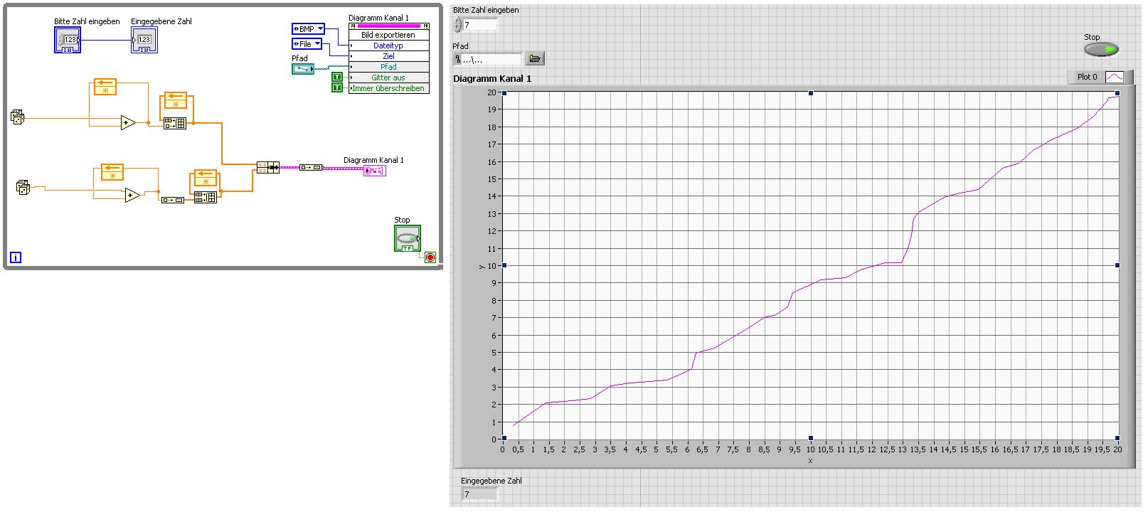

noch eine Frage zur Darstellung eines XY-Graphen.
Über den Eigenschaftsknoten "Bild exportieren" erstelle ich eine bitmap-Datei des Graphen.
Kann man beim Erstellen der bitmap-Datei innerhalb des VIs ein Schriftfeld einfügen, dass man dann auch in der bitmap-Datei sieht?
zb.:Auf dem Frontpanel: Bitte Datum eintragen: "18.03.14"
Und irgendwo in der bitmap-Datei ist dann ein Feld wo: "18.03.14" steht.
Ist sowas möglich?

Hallo redhand,
wenn du eine Methode des Graphes aufrufst, dann wird auch nur der Graph selbst sein Bild exportieren. Also muss dein Text ebenfalls Teil des Graphen sein und du hast diese Optionen:
- Annotations
- Cursors
- Front/Center/Background-Images
Alternativ nimmst du eine String- oder Timestamp-Anzeige neben den Graph und exportierst ein Bild des gesamten Frontpanels…

(18.03.2014 09:09 )GerdW schrieb:  Alternativ nimmst du eine String- oder Timestamp-Anzeige neben den Graph und exportierst ein Bild des gesamten Frontpanels…
Die Möglichkeit fällt leider weg, ich möchte wirklich nur den Graph und nicht das gesamte Frontpanel exportieren.
(18.03.2014 09:09 )GerdW schrieb:  wenn du eine Methode des Graphes aufrufst, dann wird auch nur der Graph selbst sein Bild exportieren. Also muss dein Text ebenfalls Teil des Graphen sein und du hast diese Optionen:
- Annotations
- Cursors
So wie ich es machen möchte ist das Feld, das zusätlich in der exportierten Datei erscheinen soll veränderlich und somit eigentlich kein Teil des gezeichneten Graphen. (vereinfacht im beigefügten VI). Es soll außerdem nichts eingetragen werden müssen (wie bsp bei den Notizen). Der Wert wird automatisch erzeugt (im beigefügten VI vereinfacht durch "Bitte Zahl eingeben")
Ist es möglich, bezüglich des angefügten VIs, das Feld "Eingegebene Zahl" mit dem Graph in einer einzigen exportierten Datei darzustellen?
