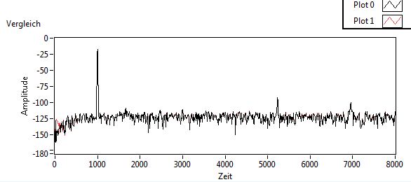

Nunja also wie gesagt der Unterschied ist nicht so groß, wie der vom S&V Toolkit berechnetem RMS Wert zu dem von mir, über IFFT, gebildetem RMS Wert.
Die beiden FFT unterscheiden sich nur marginal bei niedrigen Frequenzen (es wirken ja auch nur hier die Filter).
Also muss der Fehler ja bei der IFFT liegen. Ich habe hier noch ein anderes Thema zum gleichen Problem gefunden, leider konnte ich die VIs nicht öffnen wegen lv13_img. So wie sich das anhört wurde aber auch hier keine Lösung gefunden Mellow
Spectral Measurement and IFFT
Im Anhang der Vergleich der beiden Graphen: Rot ist das Spektrum aus dem S&V Toolkit
EDIT: Alternativ würde mir natürlich genausogut helfen wenn mir jemand sagen kann wie ich den RMS Wert aus dem Amplitudensprektrum ermitteln kann? Das zurücktransformatieren muss ja nicht zwingend sein, ich brauch eben hauptsächlich den RMS Wert. Gibt es dazu vill schon irgendein Beispiel oder eine mathematische Formel die ich umsetzen kann?

bei dem letzten Plot sieht man einen Unterschied beider Spektren nur im unteren Frequenzbereich bis 200Hz.
Deshalb nochmal die Frage: Unterscheiden sich die beiden "A-Weight"-Kurven? Oder gibt es sonst Unterschiede bei der Gewinnung der Spektren (wie Fensterfunktionen)?

Ach die Bewertungskurven hast du gemeint Denknach das ergibt Sinn.
Leider findet man bei dem S&V Toolkit nichts darüber wie die Bewertungskurve aussieht. Aber ich werde noch etwas suchen und zur Not eine Anfrage an NI Stellen.
Bei der Gewinnung der Spektren wird jeweils Hanning gefenstert, also bei beiden. Ich habe jetzt mal den kompletten Case meiner Statemachine in dem das alles passiert hochgeladen. Hoffe das ist ned zu unübersichtlich.
EDIT: Übrigens der Hochpass ändert gerade mal die Dritte Nachkommastelle, wenn er angeschalten ist. Der abzug des Mittelwerts soll den DC Anteil wie beim S&V Kit entfernen
