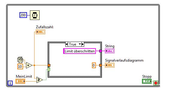

Das Eingekreiste gehört nicht in die while-Schleife.
Es könnte von Vorteil sein, den Fehlercluster hier auch mit einem ODER an den Schalter zum Beenden der Schleife anzufügen. Tritt ein Fehler auf, wird die Schleife beendet. So läuft ggf. die Schleife als weiter, den Fehler kriegst Du aber erst am Ende dann mit, nachdem Du den Beenden-Button gedrückt hast.

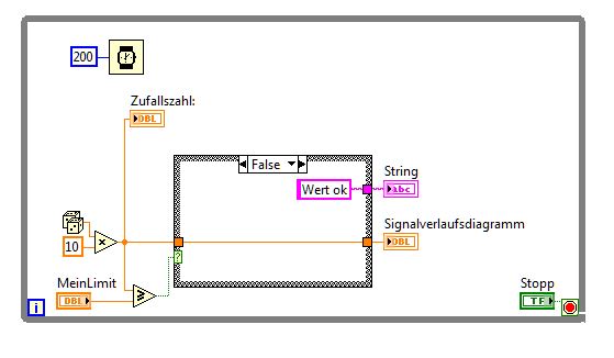

Zu Deiner anderen Frage, Du machst einen Vergleich mit größer/gleich, dann kommt ein TRUE oder FALSE heraus. Das hängst Du an einen Case und wertest das Ergebnis aus. Willst Du eine Null an den Signalverlauf hängen, dann hänge eine Null dran im TRUE-Case, oder eben den Wert, den Du sonst haben willst.
