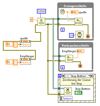

(03.07.2019 06:45 )MarcoN schrieb:  Die Rechte Schleife überprüft nur ob du noch Daten in deiner Queue hast.
Wenn die Queue nicht leer ist, hast du an der Stelle einen Deadlock. Die While Schleife beendet nicht und dein VI somit auch nicht.
Besser: Beim Release Queue etwaige Restelemente weiter verwerten.
03.07.2019, 11:58
Beitrag #22
RE: Bool Werte über Queues
Nicht ganz, in dem Beispiel VI läuft unten noch die Consumer-Schleife, die im Normalfall die Queue leert. Somit ist irgendwann die Queue leer, und die While-Schleife rechts keinen Deadlock. Erst danach wird die Queue zerstört und beendet darüber die Consumer-Loop. Der Sauberkeit halber sollte aber dann das Ausgabe-Element nicht mehr verarbeitet werden!

"der Sauberkeit halber" sollte diese QueueStatus-Schleife eine Wartezeit enthalten…
Hallo NoWay,
da kann ich dir so nicht recht geben. Ich habe schnell nochmal ein VI gebaut um deine Aussage zu kontrollieren aber ich beende mit dem "Stop" nur die Erzeugerschleife. Die Verbraucherschleife und die Warteschleife laufen weiterhin.. Erst wenn die Verbraucherschleife die gesamte Queue entleert hat wird auch die Warteschleife beendet und die Queue freigegeben.
Hallo Marco,
dann nimm doch einfach die Wartezeit aus dem Verbraucher!
Die hat da sowieso nichts zu suchen…
(Und wenn schon aus irgendeinem Grund Wartezeiten, dann sollte der Consumer (im Durchschnitt) immer noch schneller als der Producer sein!)

(03.07.2019 12:15 )GerdW schrieb:  Hallo Marco,
Hallo Gerd,
die Wartezeit sollte doch nur zum Simulieren dienen. Wollte nur das die Verbraucherschleife langsamer läuft und sich die Queue füllt Angel_not
Marco

Ich halte die Prüfung vor dem Stop, ob noch Elemente in der Schleife sind (von Sonderfällen abgesehen) für Krampf. Einfach die Queue zerstören und fertig is.
Hier als Spaß noch ein Beispiel mit Ereignisstruktur für den Stop-Knopf.
