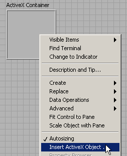

XY Graph in unterschiedlichen Farben
26.04.2008, 12:09
Beitrag #21
Kann deine Fehlermeldung nicht nachvollziehen, die bekomme ich nicht.
Bei mir wird da bei "Create->Control" schön brav ein Referenz-Control auf dem FP erzeugt. (falls ich richtig verstanden habe, was du jetzt meinstHmm)
Wenn du einen 3D-Graph-Control auf dem FP mal ganz alleine erstellen willst (ohne die SubVI's), dann musst du einen ActiveX-Container auf dem FP anlegen und dann unter "Insert ActiveX Object..." das "CWGraph3D Control" einfügen.
Oder wo liegt jetzt genau dein Problem?

Im Menü von Bild 2 des Beitrag 19 musst Du auf "Plots"->"Style"->"Edit".
Da müsste das gehen.

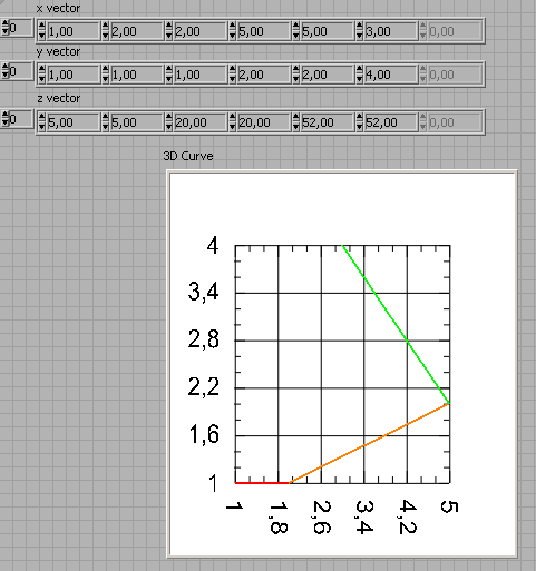

Damir17 Offline
Beiträge: 112
Registriert seit: Jan 2008
8.20
61191
Hallo Xaran,
danke für deine Hilfe ich habe es nun hinbekommen und es geht aber ich habe da ein kleines Problem.
Wie man am Bild1 erkennen kann gebe ich zwei Werte ein und bekomme diese im Graphen angezeigt.
Nun bekomme ich im Graphen leider für den ersten Wert im Graphen alle farben angezeigt. Ich möchte aber das dieser erste Wert bis zum nächsten Wert immer rot ist und dann bei nächsten Wert auf grün springt. Wie kann ich das machen?
Es sollte so aussehen wie im Bild2.
Danke noch einmal für eure Hilfe.
Gruß Damir
28.04.2008, 17:54
Beitrag #27
nachdem ich deinen Screenshot gesehen habe, habe ich folgende Tips:
1. "Interpolate" bei der Farbskala rausnehmen.
2. Du hast genau abgrenzte Klassen deiner Signalstärke und willst an einem Punkt, an dem sich die Signalstärke von einer Klasse in eine andere ändert, auch eine "harte" Farbänderung haben. Da fällt mir eigentlich nur ein, dass die entsprechende xyz-Kurve eine echte Treppenfunktion sein muss, soll heißen:
Bsp: Messpunkte (1,1,10), (2,1,12), (5,20,52), ...
Die entsprechenden x,y und z-Arrays lauten dann:
x=1,2,2,5,5,...
y=1,1,1,2,2,...
z=5,5,20,20,35,...
Alternative: Du kehrst wieder zum normalen XY-Graphen zurück und baust diesen aus mehreren (in deinem Fall der 4 Klassen aus 4 Plots) auf.
MfG, Jens
29.04.2008, 07:20
Beitrag #28
Damir17 Offline
Beiträge: 112
8.20
61191
Guten Morgen Jens,
danke nochmals für deine Hilfe. Ich habe deine Ratschläge befolgt und nun funktioniert es wie ich es möchte.

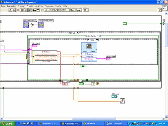

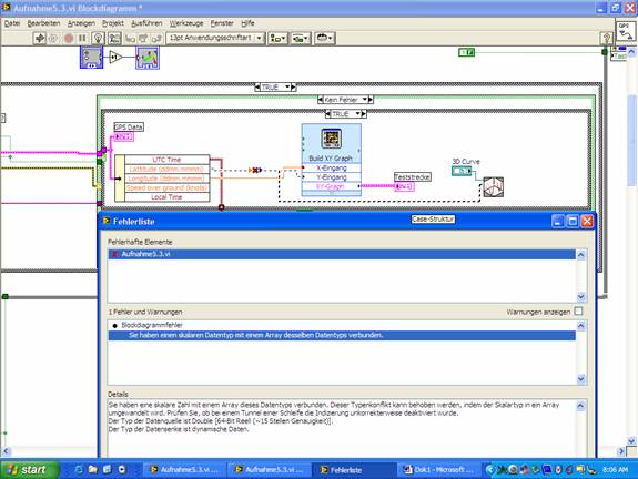

Leider habe ich noch ein Problem. Ich bekomme, wie im Bild1 zu sehen, immer diese Fehlermeldung und ich habe es dann anders Aufgebaut, siehe Bild2, aber ich bekomme trotzdem keine Werte ausgegeben und ich weiß nicht warum. Hast du vielleicht eine Lösung für dieses Problem.
Gruß Damir
29.04.2008, 11:43
Beitrag #29
Damir17 Offline
Beiträge: 112
8.20
61191
' schrieb:Guten Morgen Jens,
Gruß Damir
ich habe das Problem gelöst und ich bekomme nun die Teststrecke, mit der Feldstärke in verschiedenen Farben, angezeigt.
Habe aber noch eine Frage an euch, ist es möglich die Strecke die ich abfahre Live im Graphen anzeigen zu lassen. Zur Zeit wird die ganze Teststrecke am Ende der Testfahrt im Graphen angezeigt.
Für eure Hilfe möchte ich mich jetzt schon bedanken.
Gruß Damir
29.04.2008, 13:16
Beitrag #30
Für aktuelle Werte kannst Du ein Chart nehmen (hier nicht sinnvoll, da Du ja einen 3D-Graph verwendest), oder Du hängst jeweils Deine aktuellen Werte (Build Array und Schieberegister) an Dein Array an und schreibst den Graph nach jedem Durchlauf neu.
