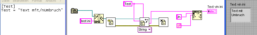

stehe grade vor dem selben Problem wie viele vor mir.
Hab die übersetztung jetzt gut hinbekommen...läuft auch ohne probleme.
ich habe jedoch 2-3 Beschreibungen, in denen ein Absatz(enter) rein müsste
weiß nicht genau wie ich das in der *.ini datei eingeben soll.
hab schon \n ausprobiert. funktioniert aber leider nicht.
hoffe mir kann hierzu jemand eine Lösung anbieten.
Danke schonmal

(30.06.2011 16:14 )könnes schrieb:  ich habe jedoch 2-3 Beschreibungen, in denen ein Absatz(enter) rein müsste
der Ansatz mit /n ist schon gar nicht so verkehrt. Ich mache das immer so, dass ich den String einlese und dann /n mit dem dazugehörigen Steuerzeichen ersetze:

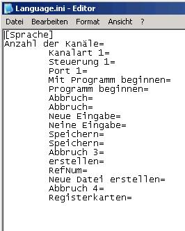

Ich habe ein ähnliches Problem. Ich soll alle Labels am Frontpanel eines komplexen VIs entweder auf Englisch oder Deutsch darstellen lassen.
Mein erstes Problem ist, dass ich nicht dahinter komme, wie ich die Labelnamen der Controls auf den verschiedenen Tabs (Registerkarten) rauslese. Über Property Nodes habe ich schonmal die Labelnamen der anderen Controls auf dem Frontpanel auslesen können die nicht auf einem Tab sind und in eine Datei speichern können.
Kann mir da jemand vlt helfen?
Lg Dawn
Labview Version: 2010

Hab' Dir schnell was zusammengeklickt:
10.0 .vi  Labels_auslesen.vi (Größe: 10,8 KB / Downloads: 260)

Vielen Dank! Genau so wollt ichs haben Smile
