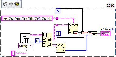

Werte aus Datei einlesen und in Graph ausgeben
' schrieb:Hallo puchi,
das sind 5 Funktionen und 3 Konstanten. Meinst du nicht, es ginge schneller, wenn du das selbst zusammenklickst?
Tipp: ReadFromSpreadsheetfile, IndexArray, StringToDecimalNumber, ScanFromString (und eine For-Schleife drumrum), Bundle
hatte leider zuerst das Problem, das ich nicht alles gefunden hatte. Nun habe ich das ganze geschafft, Danke!
Jedoch kommt beim einlesen der csv-Datei noch immer die oben beschriebene Fehlermeldung? Hab ich da evtl. was falsch nachgebaut?
Lg
' schrieb:Jedoch kommt beim einlesen der csv-Datei noch immer die oben beschriebene Fehlermeldung? Hab ich da evtl. was falsch nachgebaut?
Ja was erwartest Du denn anderes, wenn im Formatstring Sekunden behandelt werden, die in der CSV-Datei gar nicht existieren?
' schrieb:Ja was erwartest Du denn anderes, wenn im Formatstring Sekunden behandelt werden, die in der CSV-Datei gar nicht existieren?
Super! Danke, jetzt funktionierts.Wink

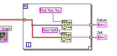

Suche nun nach folgendem String: %<%d.%m.%y %H:%M:%S>T
Ist es einfach diesen so abzuändern, das in der ersten Spalte das Datum steht und in der zweiten die Uhrzeit?

' schrieb:Suche nun nach folgendem String: %<%d.%m.%y %H:%M:%S>T
Wie jetzt? Für das Auslesen deiner hochgeladenen *.csv-Datei braucht man doch nen Formatstring ohne Sekunden, also eher diesen hier: %<%d.%m.%y %H:%M>T
Oder hast du die *.csv geändert?
' schrieb:Ist es einfach diesen so abzuändern, das in der ersten Spalte das Datum steht und in der zweiten die Uhrzeit?
Verstehe nicht ganz, was du willst, der Formatstring zum Einlesen muss ja so gewählt werden, wie der Zeitstempel in der *.csv-Datei hinterlegt ist.
Nach dem Lesen kann man natürlich den Zeitstempel aufteilen und ggf. weiterverarbeiten.

Hallo puchi,
Zitat:Suche nun nach folgendem String: %<%d.%m.%y %H:%M:%S>T Ist es einfach diesen so abzuändern, das in der ersten Spalte das Datum steht und in der zweiten die Uhrzeit?
Rtmfx
Einfach mal die Kontexthilfe zum ScanFromString durchlesen bzw. darin zum Thema "format strings" weiterklicken...
Rtmfx
Danke. Nun funktioniert esWink
