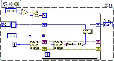

So in etwa:

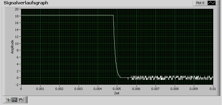

Ich kann das ganze auch mit 16 Bit machen. Dann sieht der Graph aber trotzdem so aus. Also es kommen nicht die Werte raus, die das Messgerät gespeichert hat. In Annäherung stimmt der Verlauf aber eben nicht im Detail. Und dieses "rumgezappel" des Messwerte bei y=0 ist auch nicht richtig.
Danke für den schnellen Support. Bin dann mal wieder am Probieren....

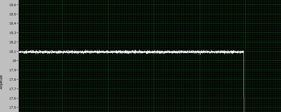

PS: Siehe Bild: Vor dem Abschalten sind die realen Messwerte nicht so genau, dass genau eine Horizontale entsteht. Nach dem Abschalten bewegen sich die Messwerte in einem viel zu großen "Bereich" um y=0. Irgendwas "versaut" mir die Werte. Das zweite Bild zeigt den Bereich vor dem Abschalten, wie es aussehen soll (nur für die Vollständigkeit =) )

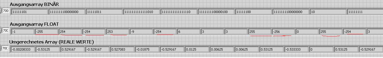

ich habe es über das Wochenende hinbekommen, dass die Messwerte WORD weise übertragen werden. Nur werden Messwerte, welche in der nähe von Null sein sollen irgendwie falsch übertragen.
Kann das damit zusammenhängen, dass zwischen jedem Byte jeweils ein "0" Bit sitzt ? (Stopbit)
Wie kann ich ein einzelnes Bit aussortieren ?
Die Dateübertragung im WORD Format erfolgt so:
Byte1-Stopbit-Byte2-Stopbit
MfG
Serial

dieses "Stoppbit" ist mir etwas suspekt. Kannst du mal einen Ausschnitt dieses Datenstroms posten und dazu vermerken, welche Werte (inkl. Angaben zu Skalierung etc.) dieser enthalten sollte?

ich weiß, dass die Beschreibung dort zu finden ist. Ich hatte dich um praktisches Anschauungsmaterial gebeten…
Also nochmal:
Bitte einmal Rohdaten, wie du sie vom Gerät gelesen hast, und die zugehörigen erwarteten Werte posten!

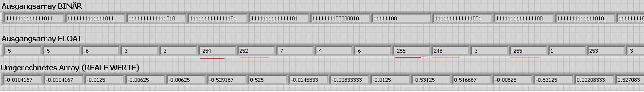

Ich hoffe, dass folgendes Bild das zeigt was du wissen möchtest.
Wie schon gesagt. Gelesen werden immer ein WORD, was einen Messwert darstellt. Ich habe hier den Ausschnitt des Arrays gepostet, der die falschen Werte enthällt. Diese habe ich rot gekennzeichnet.
Zum Beispiel der reale Messwert: -0,5 müsste auch um die null sein. Alle Abweichungen sind immer +- 0,5. Im zweiten Bild ist zu sehen, dass in einem Arrayplatz garnicht alle 16 Bit sind. Obwohl pro Durchlauf immer 2 Byte gelesen werden müssten.
