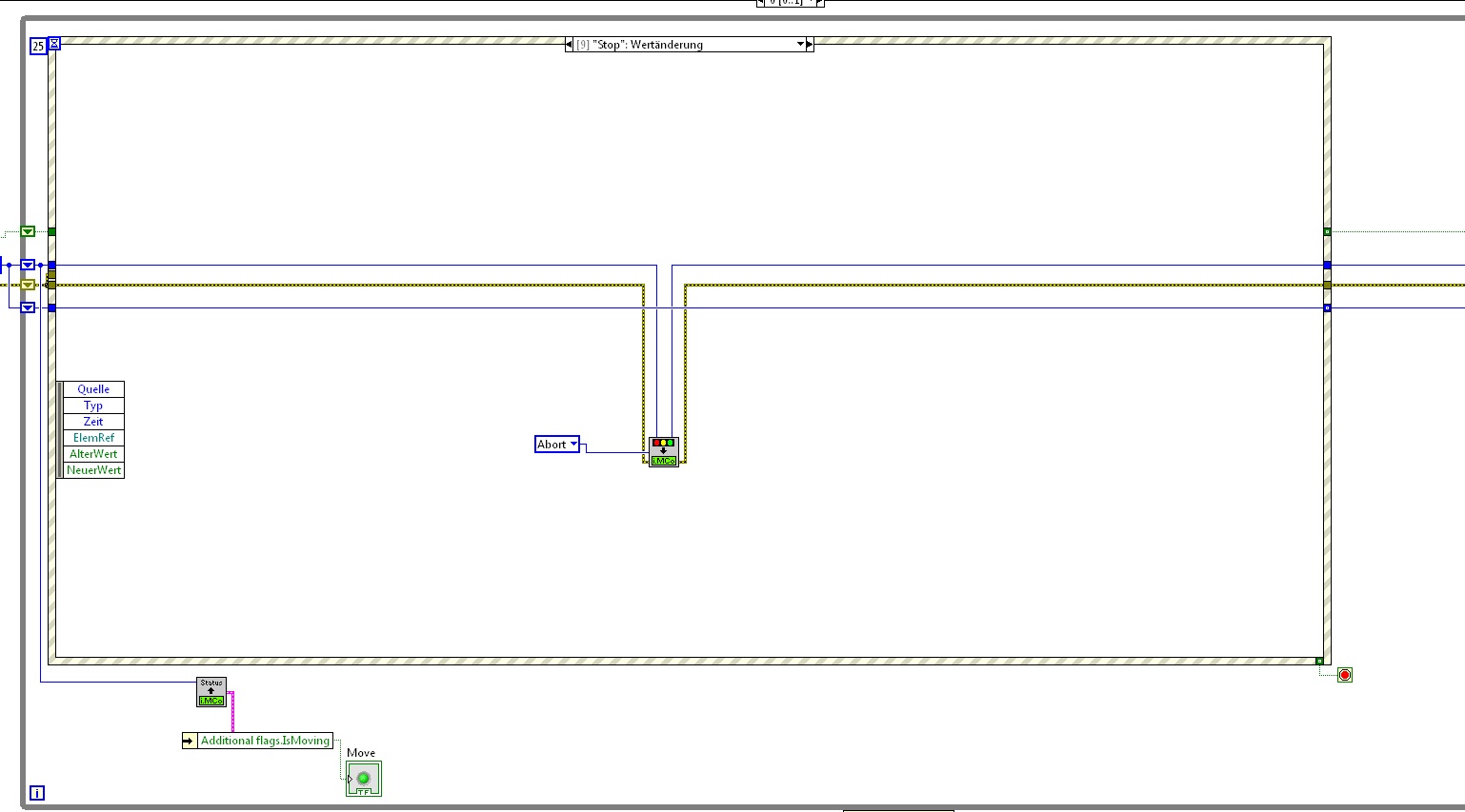

Die Zeit die mein Programm benötigt um zu merken, dass sie Spannung abgefallen ist und der Ereigniscase Stop ausgelöst werden muss.
Es ist nämlich so, dass ich einen Nachlauf habe von ca 2s, selbst wenn ich die Kabel abziehe und die Spannung ruckartig auf 0 abfällt.

RE: Isel Motion Problem mit Programmierung einer Endlosschleife
Hallo Joana,
entweder gibst du uns vollständige VIs oder du startest selbst mit dem Debuggen…
- Benötigt dein VI so lange für eine Schleifeniteration?
- Ist der DAQ-Buffer so voll (bzw. wird er so langsam ausgelesen), dass du die Messwerte erst verzögert bearbeiten kannst?
Das sind so die Fragen, die man anhand deines Bildes überhaupt nicht beantworten kann. Und wenn du spezielle DAQ-Hardware verwendest, wirst du solche Fragen auch gern selbst beantworten dürfen…

Das Einlesen der Spannung am Labjack passiert ohne Verzögerung auch die Änderung der Spannung fällt direkt ab und ist sichtbar.
Ich prüfe ja ständig die Spannung, die mir eine Bedingung liefert für die Bewegung, also bei entsprechender Spannung löst entsprechender Ereigniscase aus. Beim Starten funktioniert das einwandfrei ohne Zeitverzögerung. Nur der Stop Ereigniscase benötigt länger bis er ausgelöst wurde, nachdem der Labjack erfasst hat, dass die Spannung abfällt.
Wo genau greife ich denn in die Wartezeiten ein? Und wir minimiere ich diese?
Ich habe doch nur zwei Wartezeiten einmal die, die den Timeoutcase auslöst und einmal das Interval von 500ms das den Labjack ausliest. Verkürze ich dieses Intervall läuft die Achse nicht mehr, anscheinend ist die Zeit zu kurz um ein Signal als Startbedingung zu verarbeiten und meinen Status auszulesen...
Ich verstehe einfach nicht warum das starten sofort funktioniert, das Stoppen allerdings eine Verzögerung aufweist.

Ich glaube es liegt an meiner Statusabfrage, die prüft ob die Achse sich bewegt. Dort geht die Zeit verloren bis die Stop Bedingung ausgeführt wird.
Gibt es da eine Möglichkeit diese Statusabfrage zu beschleunigen?

Meinst du die Schleife mit der 500ms Wartezeit?
