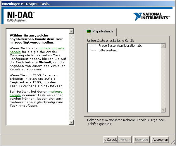

Meine Versuche beschränken sich auf den DAQ Assistent, dort Signale erfassen, Analoge Erfassung von Spannung. Aber bei der anschließenden Suche ergibt sich bei mir dann nichts außer "Bitte warten...". Ich hab das Gerät ja auch nicht dran.
Bei http://www.ni.com/pdf/academic/d/LabVIEW_3_hrs.pdf stehen zwar 3 Beispiele, allerdings kommt bei meinem Measurement & Automation Explorer unter Geräte und Schnittstellen sowie unter Software überhaupt nichts!
Ich vermute mal, dass LabVIEW 8.5examplesDAQmxAnalog InMeasure Voltage.llb helfen soll. Aber welches vi soll mir da helfen? Ich kriege keins zum laufen. Immer dass DAQmx Create Channel einen Fehler wirft.

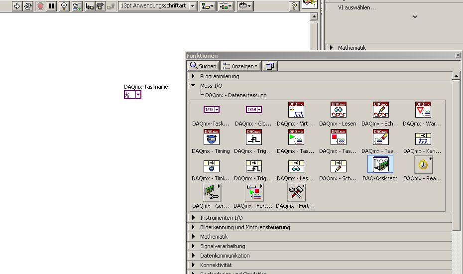

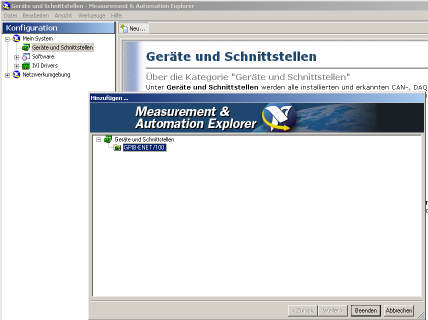

Hi Markus
2. Bei MAX gibts dort unter Neu nur Geräte und Schnittstellen => GPIB-ENET / 100 und nichts, dass ich den 6009 eingeben könnte. (Siehe angehängtes png.)
3. Bei DAQTaskname kommt kein Dropdown Menü. Muss mir dann wohl DAQ Assistent anlesen... Und dort gebe ich wieder entwerft mit dem 3. Anhang auf ... Auf dem Fenster bleibt er, bis ich es beende. Da kommt gar keine Auswahl.

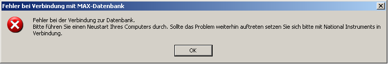

' schrieb:Zeig mal, was sich im MAX unter der Rubrik Software befindet.
Würde darauf tippen, dass du DAQmx doch nicht installiert hast.
Analog zu Geräte und Schnittstellen kommt der Fehler (siehe Anhang) und danach verschwindet das Plus-Zeichen davor, s.d. eben nichts auswählbar ist. Müsste da DAQmx zu sehen sein?
05.02.2008, 19:37 (Dieser Beitrag wurde zuletzt bearbeitet: 05.02.2008 19:45 von jg.)
USB Gerät NI 6009 simulieren und ansprechen
Autsch, das sieht aber gar nicht gut aus.

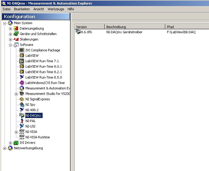

Alles klar, der NI Configuration Manager war deaktiviert.
Ich erhalte nun:

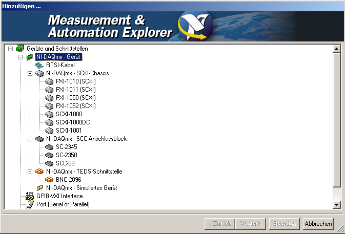

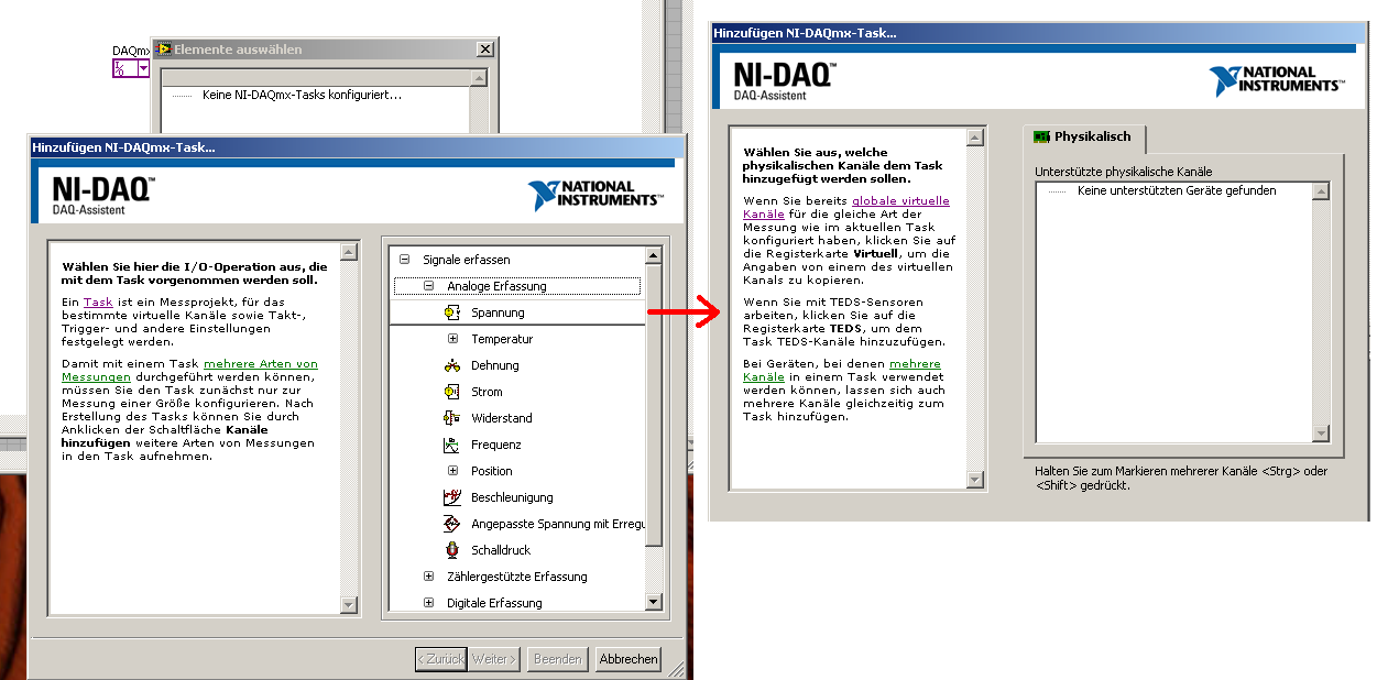

' schrieb:2. Ein Gerät simulieren kannst Du im MAX: Rechtsklick auf "Geräte und Schnittstellen" -> "Neu" -> "NI-DAQmx-Simuliertes Gerät".
siehe Anhang, plus die letzten Einträge VISA TCP/IP Resource und GPIB-ENET/100
Da ist nichts mit Simuliertes Gerät.
Und bei http://www.LabVIEWforum.de/index.php?showt...amp;#entry24701 kommt bei mir "Keine unterstützten Geräte gefunden", wenn ich wie oben beschrieben Spannung erzeugen oder erfassen möchte.

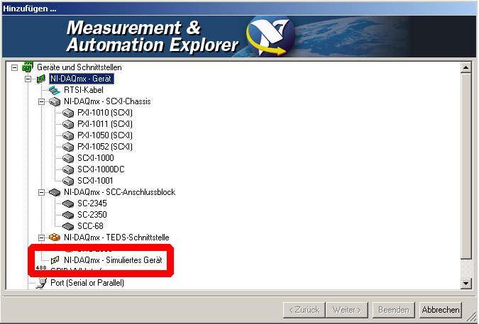

Geh mal einen Meter von deinem Bildschirm weg...
Du hast den Eintrag "DAQmx simuliertes Geraet" ->siehe screenshot
Zudem ist es offiziell nicht moeglich das 6009 zu simulieren. Such dir eine alternative HW die im MAX zur Simulation zur Verfuegung steht und baue damit dein Applikation auf...
