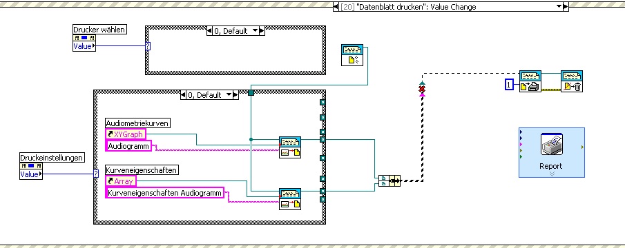

Hallo in meinem Lab View Programm wird eine Messung gemacht, dessen daten in eine Tabelle geschrieben werden und in einen Graph gezeichnet werden. Jetzt möchte ich diese Daten auch ausdrucken können auf eine Seite ? Komme hier jedoch nicht weiter, gibt es dazu irgendwo eine Beispielstruktur wo so etwas schon mal gemacht wurde ? Kann euch hier mal meine bisherige Vorstellung reinstellen wie ich mir das vorstelle, ist das Müll was ich bisher gemacht hab oder bedarf es nur nich kleinen Änderungen ?
Bitte um Hilfe und Tipps, vielleicht kennt jemand auch ein Beispiel Bildchen wo das schon gemacht wurde, ist mein erstes mal, dass ich so etwas zu programmieren versuche!

Es gibt gute Beispiele zum Thema Report oder Drucken von LabVIEW. Wenn du sogar das Toolkit mit Word und Excel hast, kannst du sogar ein Template von Word füllen.
Zu deinem Bild: du muss sequenziell und nicht pararell arbeiten!

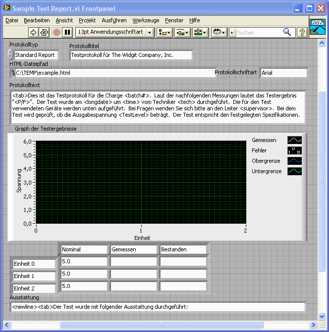

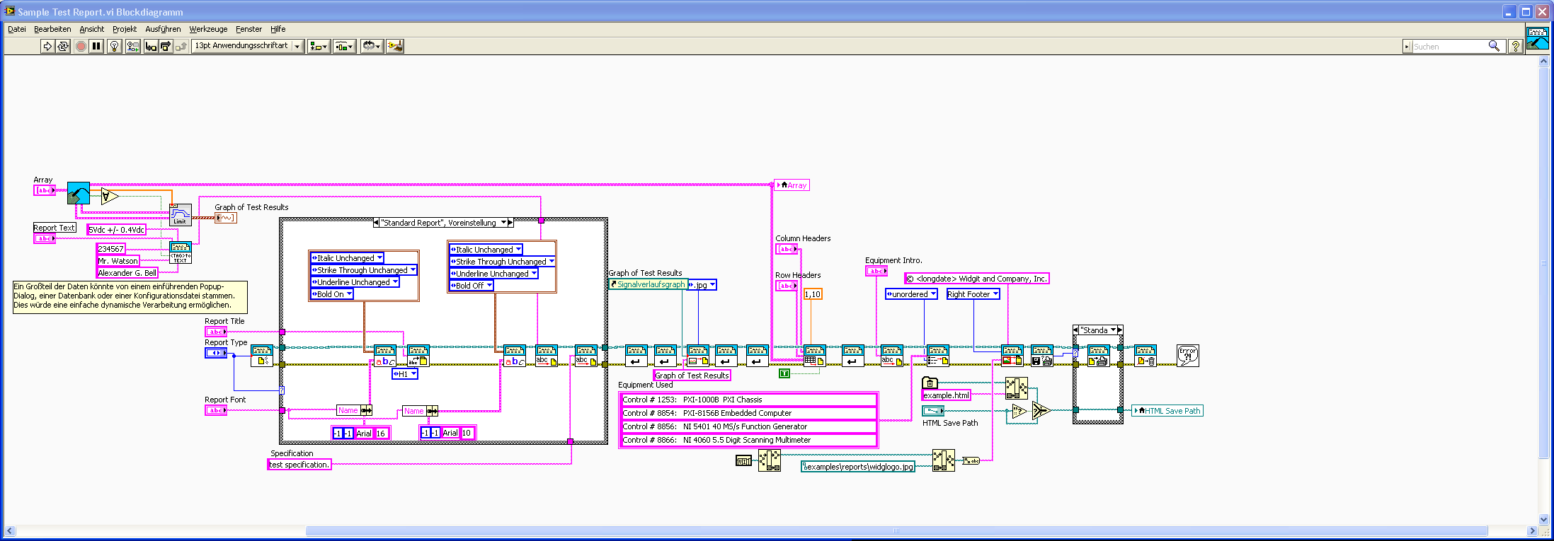

Gib' mal im Examplefinder "Report" ein und wähle dort z.B. das Beispiel "Sample Test Report" aus.

Hast du die Möglichkeit mir das hier mal als Screenshot zu zeigen ? Hab leider kein Lab View zuhause ! Wäre super vielleicht wird es mir dann klar !

hier die Screenshots.
