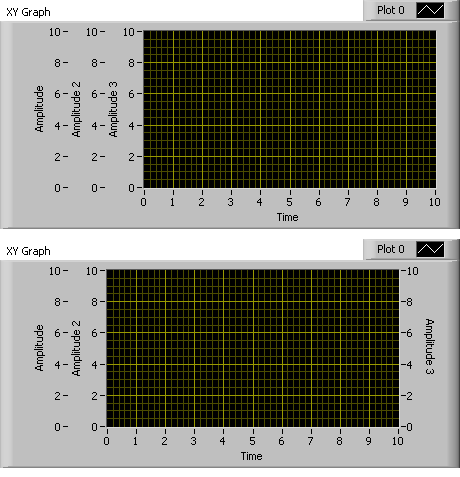

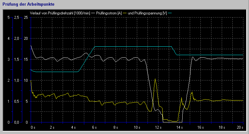

ist es im LabVIEW 8.2 möglich, ein Diagramm mit mehreren Y-Achsen zu versehen (ähnlich dem angehangenen Screenshot (Delphi))?

Die Frage war ja ob es geht und nicht wie das geht.
Also auf die Achse rechtsklicken und Duplicate Scale auswählen.

geht dies auch bei Version 6.1?? Ich finde es nicht!

Und wie bekommt man die Achse nach rechts? Ich bekomme immer nur links eine doppelte Skale...

Auswahl "Swap Sides", direkt über "Duplicate Scale" ...,Hehe, bist du auch schon betriebsblindHehe

Nu wenn man enableMultiScales=True im LabVIEW INI File einfügt.
Aber, dieses Feature war in LabVIEW 6.1 nicht für nichts standardmässig ausgeschaltet da es noch nicht klar für normale Konsummation war. Wenn Dir regelmässige Crashes (und mit Crash meine ich wirklich ein Crash von LabVIEW) beim Hantieren (oder auch nur Ausführen) eines VIs mit mehreren Y-Skalen aber nichts ausmachen, kannst Du es ja mal versuchen.
