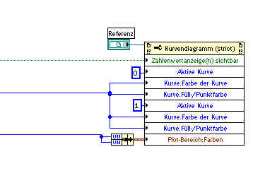

nachdem mir das Studium diverser Threads schon bei mehreren Sachen weitergeholfen hat, nun doch mal ein Beitrag zu einer Sache zu der ich nichts finden konnte: die Eigenschaft "Zahlenwertanzeige(n) sichtbar".
Zur Info: ich benutze eine deutsche Version von LabVIEW 6.1...
Ich stelle auf einem Diagramm (Kurve, Graph, ?) Daten dar, und zwar zwei Kurven die als Cluster zweier Werte kontinuierlich in das Diagramm fliessen.
Das Diagramm bietet die Option "Zahlenwerte anzeigen". Wenn ich im Frontpanel dies einstelle, erscheinen die beiden aktuellen, d.h. zuletzt eingelesenen und rechts dargestellten, Werte neben dem Diagramm.
Nun möchte ich das Anzeigen bzw. Nichtanzeigen programmatisch lösen. Dazu gibt es im Eigenschaftsknoten die Eigenschaft "Zahlenwertanzeige(n) sichtbar". Mit einem booleschen Schalter versehen, funktioniert das aber nur für den Wert der Kurve 0. Der Wert der Kurve 1 wird davon nicht beeinflusst.
Ich habe schon mehreres probiert, u.A. auch die Eigenschaft zweimal zu füttern, und dabei den Wert für die aktuelle Kurve anzupassen. Aber hilft nichts. Scheint auch nicht so funktionieren zu sollen, daher auch das "(n)" im Namen...
Kann mir da jemand weiterhelfen? Anbei ein Bildchen des Eigenschaftsknotens... der Rest funktioniert einwandfrei (dank euch und viel probieren

mach mal:
Aktive Kurve = 0
Zahlwertanzeige = True
Aktive Kurve = 1
Aktive Kurve = 2
Geht das?

habe ich schon probiert, gerade nochmal probiert... nix zu machen.
Das ganze hat etwas artefaktisches: wenn ich übers Frontpanel die Anzeige einschalte, schaltet das Programm die Anzeige für Kurve0 aus, danach reagiert sie nicht mehr. Die Anzeige für Kurve1 bleibt stehen.
Wenn ich übers Frontpanel die Anzeige komplett abschalte, kann ich programmatisch die Anzeige ein- und ausschalten soviel ich will, aber eben nur für Kurve0.
Damned.

danke für die Hilfe. Ich habe die rechte Variante nachprogrammiert (mit dem Unterschied dass für beide Displays der gleiche Wert benutzt wurde), funktioniert...
Aber warum z.T. funktioniert die linke Variante, für alle Displays, nicht??

Vielleicht ist das ein LV6-Bug...bei mir mit LV8.5 funzt es...
