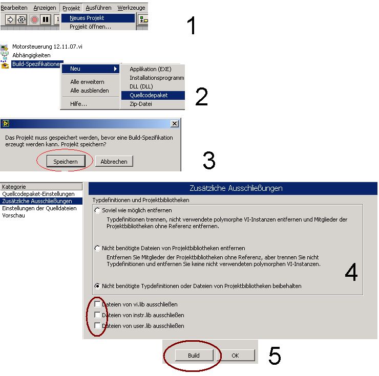

Ich habe nun im Project Editor genau nach Anweisung gehandelt und bin dann auf Build gegangen. Nun steht unter Build Spezifikationen der Unterpunkt Mein QuellcodePaket.
Sind dort nun alle benötigten Subbvi´s gespeichert ?
Ich habe nun ein aliases Datei und eine Project Datei beim Speichern erhalten
Mfg und vielen Dank, Holger

So nun hab ich es nochmal gemacht und diesmal einen zusätzlichen Ordner erhalten in dem alle Subvi´s und .dll gespeichert sind.
Falls jemand das gleiche Problem hat:
(hoffe es stimmt alles soweitSmile)
