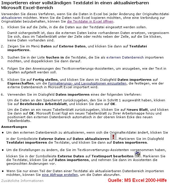

Hi. Nehme mit einem Sensor Messdate auf und speichere sie in einer Textdatei. Nun möchte ich diese Textdatei mit Excel öffnen und mit einem Macro bearbeiten. So wei so gut. Nun möchte die nexte Messung, die vorher wieder als Textdatei gespeichert wird in dem selben workbook wie zuvor importieren nur in ein neues sheet. Hat jemand Ahnung wie ich immer wieder Daten von einer Textdatei in ein neues Sheet importieren kann. Vielen Dank

Willst du das importieren/öffnen/laden der Textdatei manuell oder aus LV heraus machen?
Aus LV heraus müsstest du die Datei einlesen und mit Add.Worksheet ein neues Blatt erzeugen und dort die eben gelesenen Werte einfügen...manuell wüsste ich's jetzt auch nicht...
A.
EDIT: Manuell geht's so...
Wenn du dir das als Makro aufzeichnest, siehst du genau, welche Methoden du aus LV (über ActiveX) anwenden musst, um das programmatisch zu bewerkstelligen!

Ich möchte dies aus LabVIEW machen. Verstehe nur nicht wie ich die Textdatei in ein einzelnes sheet einlese.

Vielen Dank für eure Hilfen, aber es muss doch möglich sein einfach das vorhandene Workbook zu öffnen und immer wieder eine neues sheet hinzuzufügen, welches eine vorhandene Textdatei einliest und so das workbook um ein Sheet erweitert.

Ja...und ich hab dir in Beitrag #2 (ganz unten) schon gesagt, wie du evtl. vorgehen kannst! Die dort aufgezeichneten Methoden musst du nach LV abbilden...

Danke, jetzt hab auch ichs kapiert.....
