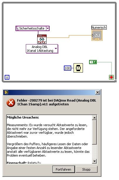

Ich habe jetzt schon alle Beiträge durch, aber ich kann den Fehler nicht finden.
Ich möchte einfach nur den Analogeingang einlesen und den Wert am Frontpanel ausgeben.
Der Wert, welcher angezeigt wird, ist der tatsächliche Wert beim Programmstart.
Der Wert springt zwar an den Nachkommastellen, aber die 1. Stelle wird nicht aktualisiert.
Nach ca. 10 Sekunden kommt dann die Fehlermeldung.
Was mache ich falsch?

O.K, ich muss Task starten und Task stoppen.
Dann funktioniert es.
