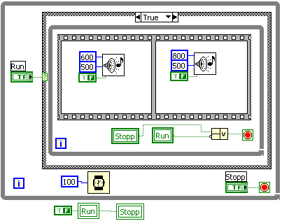

' schrieb:Ich möchte zwei Vorgänge mit einem Zeitabstand nacheinander ausführen. Der gesamte Ablauf soll sich n-fach wiederholen.
Die zwei Vorgänge sollen mit einem boolschen Impuls gestartet werden (so als ob ich kurz einen Schalter drücke).
Ich habe Dir auf die Schnelle ein Beispiel gemacht, und zwar ohne Ereignisknoten, ohne States, ohne Shift-Register und ohne parallele Schleifen. Dabei mußte ich feststellen, daß es nicht so trivial ist wie ich dachte: ich brauche 2 while-Schliefen, 1 Case-Rahmen und 1 Sequenz. Sicher geht das noch deutlich einfacher, aber da hast Du erst mal ein funktionsfähiges Beispiel.
Wenn Du noch Pausen zwischen den beiden Vorgängen brauchst, einfach zusätzliche Sequenzen mit Wartezeiten jeweils dahinter einfügen.
Hinweis: Die Brüllwürfel am PC sollten eingeschalten sein
Edit: VI mit State-machine hochgeladen
(VIs LV 8.2)

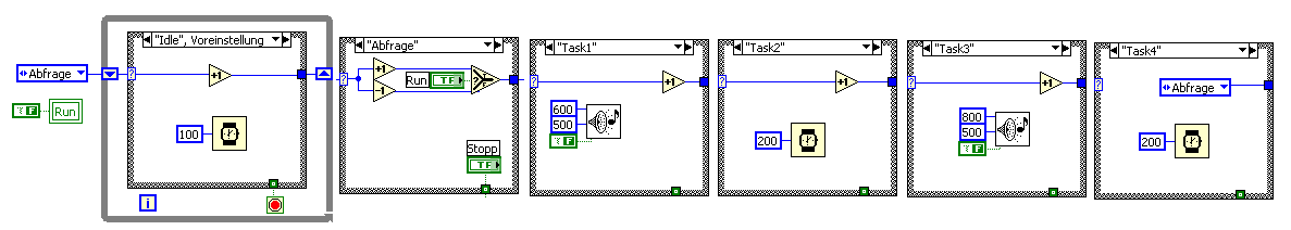

Habe nur 7.1 .. 8.5 istalliert, auf 7.0 kann ich nicht konvertieren. Vergiss das VI "StartStop", das VI "StartStopState" ist besser. Du kannst das leicht nachbauen, die beigefügte Grafik enthält alle 6 Zustände in richtiger Reihenfolge.
Beachten: Bei 7.0 mußt Du bei allen Cases, bei denen der Stop-Schalter nicht angeschlossen ist, eine false-Konstante anschließen.
Schaltverhalten der Schalter:
Run(Einschalten): Beim Drücken schalten (Nr.1)
Stop: Latch beim Loslassen (Nr.5)
