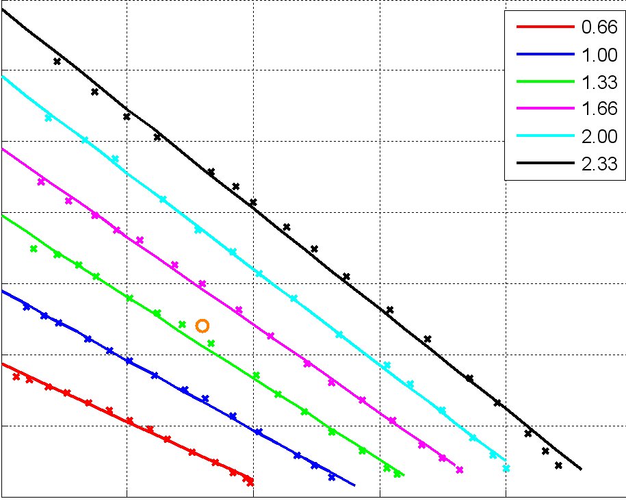

ich nehme verschiedene Strom/ Spannungskurven auf. Diese sehen nachher wie in Bild 1 dargestellt aus. Bis jetzt habe ich jede Kennlinie einzeln aufgenommen. Wie kann ich alle Kennlinien in ein Diagramm plotten?

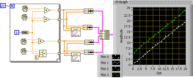

In meinem Programm fahre ich automatisch alle Kennlinien durch. Doch der letzte Punkt der ersten Kennlinie wird mit dem ersten Punkt der nächsten Kennlinie verbunden (siehe Bild 2). Der PropertyNode Plot.Interpolation bringt keine Abhilfe, da ja dann alle Punkte nicht verbunden werden.
Wie kann ich eine solche Verbindung verhindern?

Da brauchst du halt pro Kennlinie eine Plot.
Ein Graph (Waveform, XY) kann ja mehrere Plots enthalten. Ganz einfach.

Ok, bin heute gut drauf (Grrr###@@@-Express-VI's, da lernt man einfach nichts mehr!!)
Ganz einfach, so, sogar mit Live-Darstellung:
Sonstige .vi  Untitled.vi (Größe: 16,3 KB / Downloads: 309)
(VI LV 8.2)
MfG, Jens

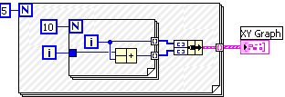

' schrieb:Da brauchst du halt pro Kennlinie eine Plot.
Man kann sagar noch eins draufsetzen und zwei Plots pro Kennlinie machen, damit es so aussieht wie das handgezeichnete Diagramm. Plot 1 besteht aus den nicht durch Linien verbundenen Messpunkten, Plot 2 ist die gefittete Gerade durch diese Punkte.
Natürlich ist es auch möglich, die Parameter dieser Geraden aus dem Linear-Fit-VI herauszulesen.
@Jens: Dein VI geht davon aus, die Plotpunkte, oder zumindest die Kurven, im Graphen online upszudaten. Vielleicht sollte man darauf hinweisen, daß, falls das nicht notwendig ist, das VI sehr viel einfacher wird. Ich sage das nur, damit Filip nicht von der Komplexität des VIs erschlagen wird und denkt, es ginge nur so und nicht anders. Hier das Vi mit gleichem Resultat:
(VI LV 8.2)
Sonstige .vi  LinearFit.vi (Größe: 17,75 KB / Downloads: 243)

' schrieb:@Jens: Dein VI geht davon aus, die Plotpunkte, oder zumindest die Kurven, im Graphen online upszudaten. Vielleicht sollte man darauf hinweisen, daß, falls das nicht notwendig ist, das VI sehr viel einfacher wird. Ich sage das nur, damit Filip nicht von der Komplexität des VIs erschlagen wird und denkt, es ginge nur so und nicht anders. Hier das Vi mit gleichem Resultat:
@Lucki:Top1
Das Express-VI hatte mich zum "Live-Modell" verleitet.

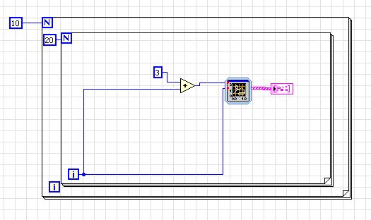

Jetzt bin so weit, dass wenigstens einmal mehrere Graphen geplottet werden. Ich realisiere es über ein Hauptprogramm in dem die beiden Schleifen aufgerufen werden. In der inneren soll jetzt das SubVI für den eigentlich Plot aufgerufen werden.
Doch die Verbindungen macht er trotzdem.
Wo liegt in dem SubVi mein Denkfehler?
Viele Grüße
Filip

in deinem SubVI hast du übersehen, dass du 2 Level von Initialisierungen brauchst. 1x, wenn du einen neuen Graph anfängst, und 1x wenn du einen neuen Plot anfängst.
Anbei was Funktionierendes:
Sonstige .vi  main.vi (Größe: 14,37 KB / Downloads: 316)
(VI LV 8.2)
Sonstige .vi  xyplot.vi (Größe: 22,83 KB / Downloads: 318)
(VI LV 8.2)
MfG, Jens

Hallo Jens,
gerade selber Fehler gefunden :-) Danke Dir
