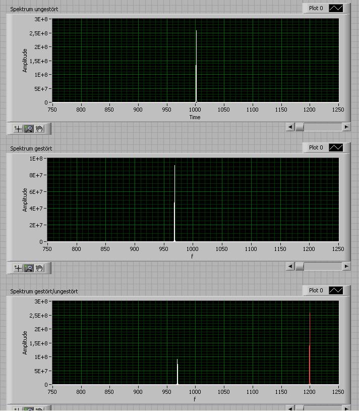

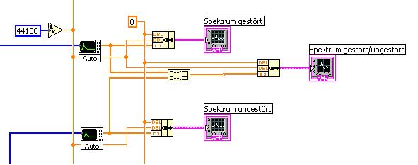

Ich bin gerade über ein wundersames Phänomen gestolpert. Wenn ich zwei Spektren zusammenfasse, um sie in einer Ausgabe zu sehen, erhalte ich ein anderes Ergebnis als wenn ich sie mir einzeln anzeigen lasse... Woran kann das liegen? Huh

ok, ich hab das Problem gefunden: das "df" bei den beiden Spektren ist verschieden. Aber wieso? Hängt das von der Länge des Eingangsarrays ab? Das "dt" ist ja bei beiden gleich.

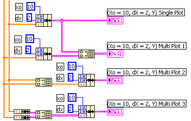

hier ein Screenshot aus den Beispielen, die bei LV dabei sind:
Wie du siehst, kannst man mehrere Plots für einen Waveform-Graphen auch anders zusammensetzen.
Probier doch mal die erste Variante aus, wo die beiden Cluster zu einem Array zusammengefasst werden. Die "dt"-s bei den beiden Plots dürfen hier auch unterschiedlich sein.

Ah, danach hatte ich gesucht - Vielen Dank! :-)
