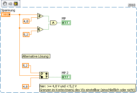

Ich habe ein Problem und zwar muss ich für meine Projektarbeit in LabView was programmieren. (Bin sehr sehr neu in der LV-Szene)
Und zwar geht es darum das wenn eine Eingangsspannung einen bestimmten Wert erreicht, in meinem Fall 5V DC, in True (wenn die Spg. erreicht ist) bzw False umgewandelt wird.
Damit muss ich nämlich ein Active-X Element steueren, Windows Media Player bei mir.
Das VI mit dem Actice-X Element hab ich schon hinbekommen, nur fehlt mir jetzt völlig der Plan wie ich das man der Spannung meistern soll.
Würd mich freuen wenn mir einer von euch weiter helfen könnte. (Mein VI hab ich als Anhang dabei damit man sich auskennt wo von ich rede)

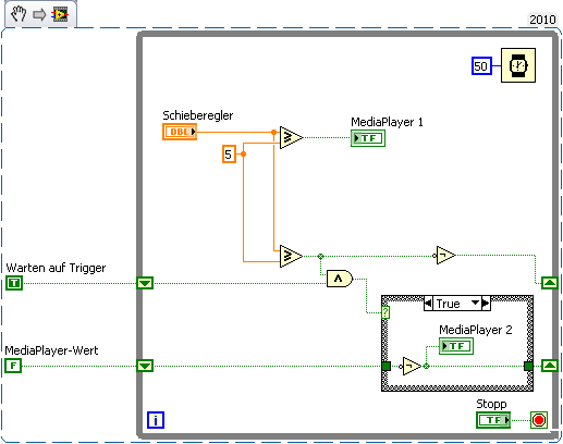

angehängt ist ein VI mit 2 verschiedenen Umsetzungen.
"MediaPlayer 1" ist immer "true", wenn der Wert >= 5 beträgt.
"MediaPlayer 2" wechselt bei jedem Überschreiten der 5er-Grenze seinen Zustand.
Ich wusste nicht genau, was du nun brauchst.
(Die PNG-Datei kannst du einfach in dein Blockdiagramm reinziehen)

Es gibt hunderte Möglichkeiten, das umzusetzen und evtl. auch einfachere oder schönere. Das ist eben eine mögliche Lösung.
Die While-Schleife nutze ich deshalb, da du später vermutlich auch eine zur Erfassung verwendest.

So nun werd ich wahrscheinlich ein Problem haben da ich die Spannung aus nem Wechselstrom Trafo ziehen und auf DC glätte werd ich sicher nicht 5.00000V hin bekommen!
Jetzt müsste man denk ich so was wie Toleranz setzten wie z.B. +-0,5V nur wie realisiert man das wieder?

Wieso, ich frage doch "größer gleich 5" ab?
Also sobald du die 5,0 überschreitest, schalte ich um.

Ja ist mir klar, aber mein Projekt sieht so aus das je nach Spannung was am Einang ankommt eine andere Musik spielen soll.
Also z.B. Spg. 5V Lied A; Spg. 6V Lied B usw.

Achso!
Dann prüfe doch auf "(>= 4,8 V) UND (<= 5,2 V)" o.ä.
Dann wird das Lied abgespielt, wenn die SPannung zwischen 4,8 und 5,2 V liegt. Die Bereiche kannst du natürlich frei wählen:

Super vielen dank! Bin grad selber drauf gekommen wie mans macht.

Hallo Joker & Mecha,
in der Vergleichspalette findest ihr eine InRange-Funktion, die erspart euch einiges an Verdrahtungsaufwand...
Sinnvoll könnte aber auch die Verwendung von "Threshold 1D-Array" sein...

@Gerd: Das habe ich vorhin noch oben ins BD rein editiert, aber danke.Wink
