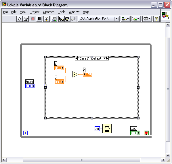

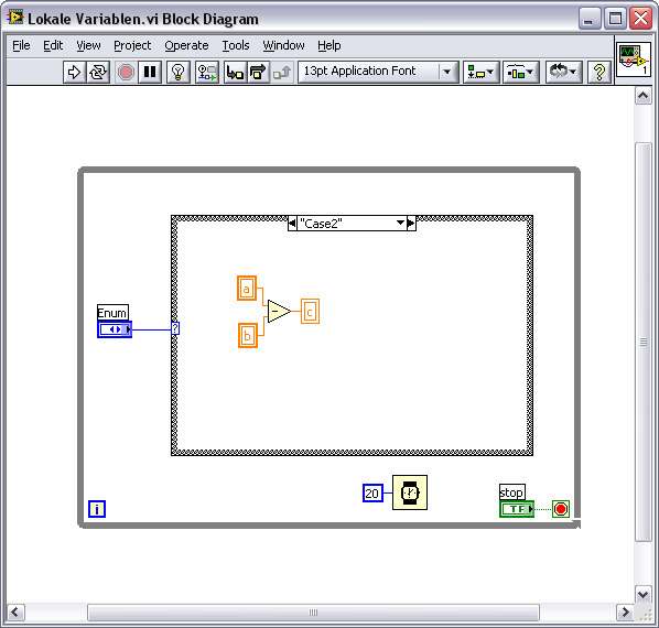

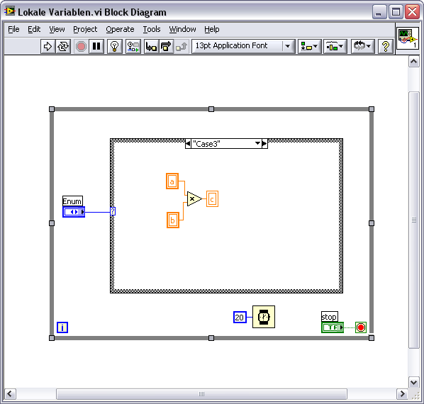

juhu..
hab eine ganz dumme frage:
ich wollte eine gestapelte case-sturktur (3 cases) mit enum-bedienelement aufbauen. nun kommen aber die bedienelemente in mehreren cases. sowas wie:
case 1: a + b = c
case 2: a - b = c
case 3: 1 * b = c
a und b sind veränderbare variable. ich kann aber die a und b nur im ersten case in dem diagram darstellen. wie krieg ich sie auch in den rahmen für case 2 und 3 rein? rgendwie bin ich zu blöd dafür :hmm:dicky
13.07.2007, 14:29
mehrfache bedienelemente im diagram bei case

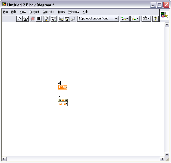

Einfach mit lokalen Variablen oder mit Eigenschaftsknoten (Property Nodes).
Rechtsklick auf Dein Element, dann Create -> Local Variable, oder Create -> Property Node. Beim Property-Node musst Du dann "Value" als Eigenschaft einstellen.
EDIT: Noch was..... Du kannst die lokalen Variablen und Property-Nodes lesen und schreiben! Dazu einfach Rechtsklick auf das Element und "Change to read", bzw. "Change to write".
Sonstige .vi  Lokale_Variablen.vi (Größe: 12,18 KB / Downloads: 248)

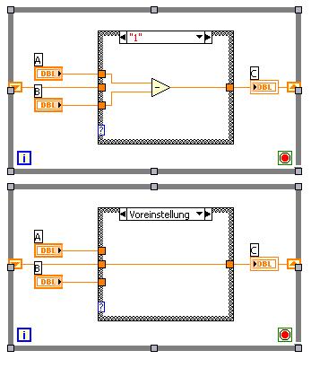

Die andere Variante:
Jens
