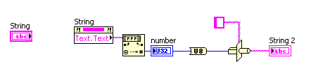

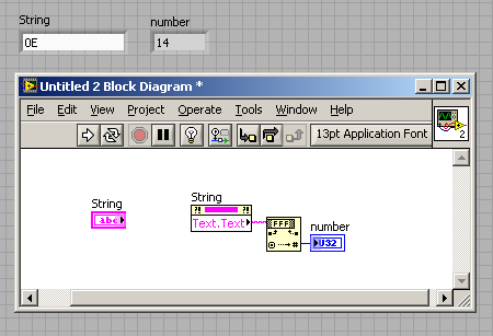

wie kann ich eine Zahl, die ich im Hex-Display eines String-Indicators habe (kommt von RS232 zurück) in eine Dezimalzahl ändern?
Also wenn ich im Hex-Display z.B. "0E" habe, dann habe ich bei "Normal Display" ein Kästchen. Aus dem 0E würde ich aber gerne die Zahl 14 (dez.) machen.
Weiß jemand, wie das geht?

Die beziehen sich aber nur auf "Normal Display". :unsure:Ich rede aber vom Hex-Display.
Was mich auch noch interessieren würde ist, wie das in die andere Richtung geht, also wenn ich eine Zahl vorgebe, dass die dann im "Hex-Display" erscheint.
Ich gebe z.B. 10 vor, dann soll im String-Indicator ein A stehen (im HEX-Display!).

Einfach so:

@VDB: Das funktioniert super! Danke.
Und wie schaffe ich das gleiche in die andere Richtung?
"Number to hexadecimal string" auf die Property Text.Text klappt irgendwie nicht. Da wird wieder auf "Normal Display" gewandelt.

Für ein einziges Zeichen:

Hat super geklappt. Danke! :top:
' schrieb:Für ein einziges Zeichen:
[attachment=33926:hex_string_2.PNG]
