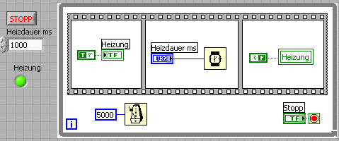

Hierfür brauchst Du keine zwei Schleifen, so würde es z.B funktionieren:

Naja, so kann ich es machen, wenn ich 1- 3 Heizelemente hätte, die die gleiche Heizzeit benötigen oder ich müsste für jedes Heizelement eine eigene Sequenz machen, wobei das Problem besteht, dass die Anzahl der Heizelemente variieren kann.
Ich habe aber bis zu 12 Heizelemente mit unterschiedlichen Heizzeiten, die alle parallel heizen müssen.
Alle nacheinander ansteuern und deren Heizzeit abwarten, klappt so nicht.
Joe

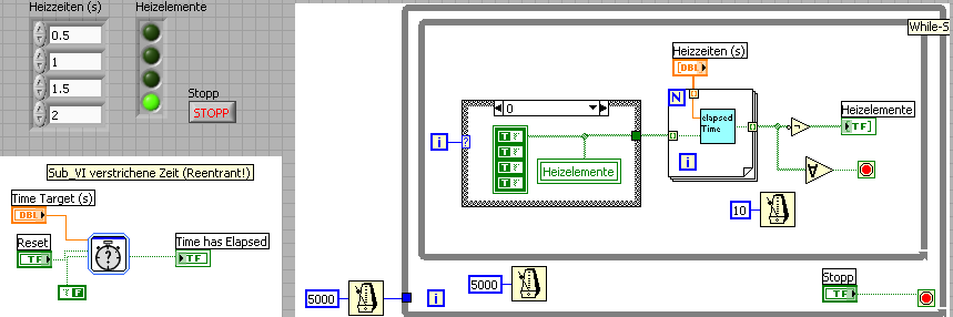

Also variable Anzahl Objekte wo Du etwas damit tun musst ==> immer eine Arraydatenstruktur.
Ich würde eine Loop machen, wo die Attribute der verschiedenen Heizelemente in einem Clusterelement eines Arrays abgespeichert sind das in einem Schieberegister der Loop abgelegt wird.
Bei jeder Iteration wird der Array untersucht nach einem Heizelement das eine Aktion benötigt und dann diese Aktion entsprechend ausgeführt. Wenn Du ganz intelligent sein willst untersuchst Du das Array gleichzeitig auch noch nach dem nächsten Erreignis und gibst die Differenz der aktuellen Zeit nach dem Ausführen der Aktion und dem gewünschten Zeitpunkt des nächsten Erreignisses an eine Delay Funktion um so nicht unnötig in Deiner Loop zu iterieren, wenn eh nichts zu tun ist.

Es ist aber wirklich einfach, mit Paste und Copy diese eine While-Schleife zu kopieren und nebeneinander zu platzieren. Dann laufen die schon parallel.
eg
P.S. nur so, für den Anfang

Da hast ja recht, aber es würde bereits genügen, wenn man die Sequenzstruktur mehrfach in die eine Schleife hineinkopieren würde.
Wie Rolf aber schon erwähnte, ist die Verwendung von Arrays bei solchen Aufgaben immer die eleganteste Lösung. Ich habe mal etwas zusammengebaut, wobei ich mir nicht sicher bin, ob das schon die beste Lösung ist. Es wird das VI "verstrichene Zeit" verwendet, und da sich dieses nicht reentrant machen läßt, wird es in ein Sub-VI reingepackt.
NB: in die hochgeladenen VIs konnte ich mich nicht hineinfinden, es fehlen Sub-Vis. JOE78, es wäre auch schön, wenn Du bei künftigen Anfagen statt solcher VIs ein stark reduziertes Vi posten würdest, wo nur noch das drin ist, was zum Problem unbedingt dazugehört. Das macht zwar Mühe, aber nicht im Entferntesten so viel wie die Summe der Bemühungen von denen, die Dir hier antworten.
