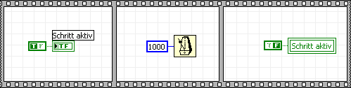

Hallo Forum!
Ich habe folgendes Problem:
Mein Unterprogramm besteht aus einer While-Schleife, darin defindet sich eine Sequenz.
In dieser Sequenz wird eine lokale Variable erste auf TRUE, später dann wieder auf FALSE gesetzt. (Lampe an, dann wieder aus)
Die Lampe befindet sich außerhalb aller Schleifen auf der Hauptebene.
Im Programm selber funktioniert alles, nur nachdem ich ein Unterprogramm erstellt habe, tut sich bei meiner Lampe nix mehr!
Hat jemand eine Idee?
Mit freundlichen Grüßen und vielen Dank für Eure Mühe!
Vogster

Lokale Variable in Unterprogramm
Also,
hier ist mein VI!
Als eigenständiges VI tuts ohne Probleme.
Nur als Unterprogramm wird die Lampe nicht bedient.
Danke für Eure Mühe!
Vogster

Was ich da nicht verstehe:
warum übergibst du einem Indicator (deine Lampe) sein Wert noch mal.
Gruss, Eugen
P.S. Bitte nicht ernst nehmen: es ist ähnlich wie wenn du dir die linke Hand mit der rechten drückst und sagst "Hallo"
06.03.2007, 13:21 (Dieser Beitrag wurde zuletzt bearbeitet: 06.03.2007 13:22 von eg.)
Und zum Thema würde ich dringend eine State Machine empfehlen.
Trotzdem mein Vorschlag im Anhang.
Gruss, Eugen
06.03.2007, 13:28
mit Verlaub: Hä? Was machst du da? Evtl. hast du "Abblaufprobleme" (race condition), d.h. du schreibst oder liest zu früh oder zu spät...dann könnte eg's Tip was nützen...aber ich werd generell aus deinem Screenshot nicht schlau! Was bringt die Übergabe Control->Variable? Und auch noch außerhalb deiner Sequenz?! Das wird ja zu einem bezüglich der Sequenzreihenfolge undefinierten Zeitpunkt abgearbeitet...und ist auch noch sinnlos...wie eg schon sagte...
Gruss
Achim
PS: Erklär doch nochmal, was du vorhast und poste mal ein komplettes VI, das deinen "Fehler" verdeutlicht!
ich möchte die Lampe anschalten und dann nach einer gewissen Zeit wieder ausschalten.
So wie in meinem VI dargestellt, funktioniert das auch. Nur halt dann in einem Unterprogramm nicht.
Wo muss die Lampe denn am besten hin, oder welche Alternative habe ich beim Ein- und Ausschalten von Lampen.
Ich bin erst seit einer Woche mit LabVIEW am daddeln, ich habe das ganze Prinzip
noch nicht so geblickt. Ich setzte die lokale Variable auf True, dann wieder auf False, das
müsste doch eigentlich gehen.
Vielen Dank für Eure Mühe!
Vogster
06.03.2007, 13:54 (Dieser Beitrag wurde zuletzt bearbeitet: 06.03.2007 13:54 von eg.)
' schrieb:Hallo,
Vogster
Ja, richtig, nur du musst noch wissen, dass deine lokale Variable die Abbildung deiner Lampe schon ist. Du musst nicht zuerst in die lokale Variable schreiben und dann von der lokalen Variable in die Lampe.
