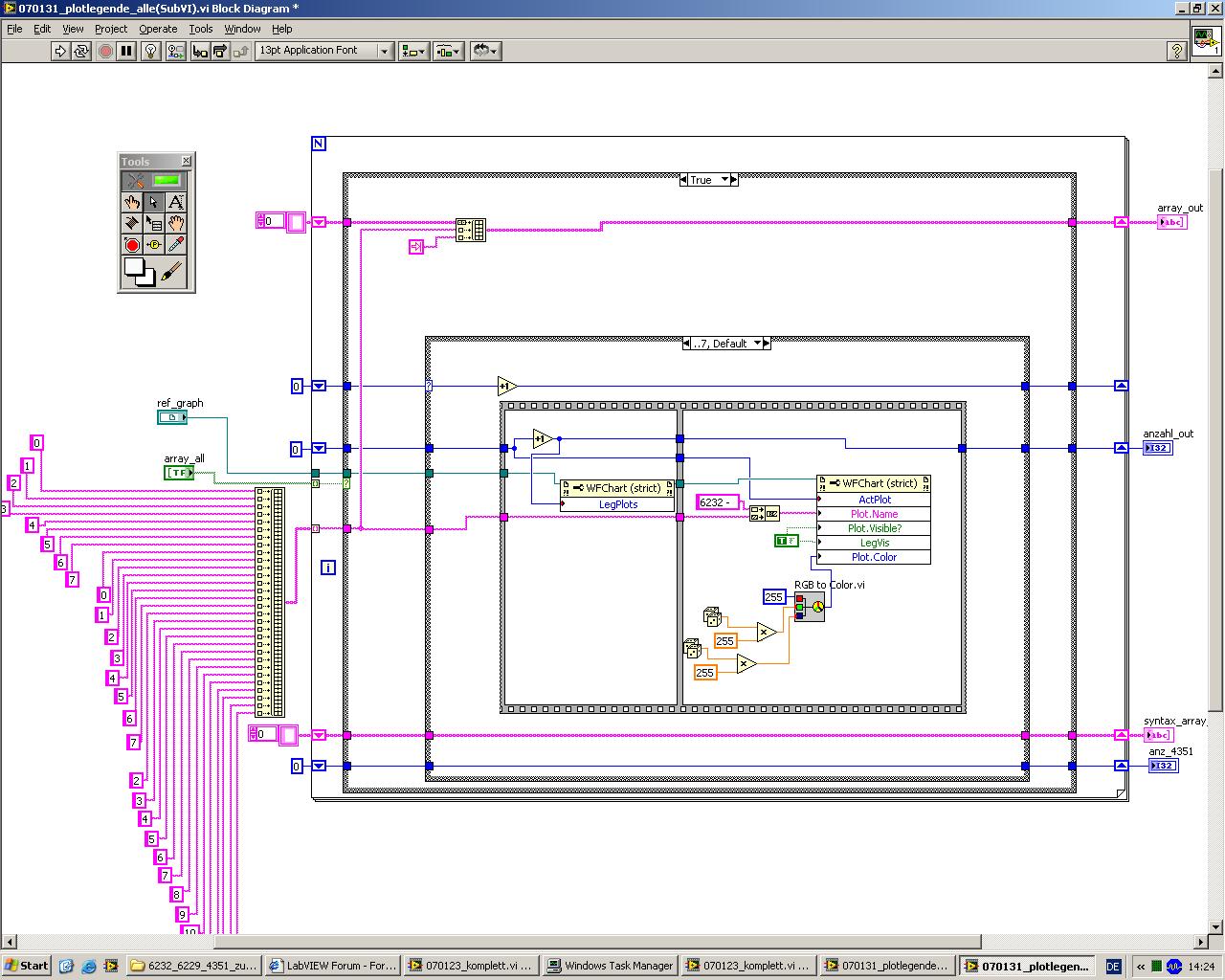

ich habe mir ein VI geschrieben, in dem ich die Plotlegende dynamisch anlegen kann.
Das ganze läuft wie folgt ab:
Aus einem zuvor abgearbeiteten subVI erhält dieses VI ein boolsches Array (array_all) mit insgesamt 29 "true" oder "false" Werten, je nachdem, welcher kanal gemessen werden soll.
Danach wird mit Hilfe des boolschen Array ermittelt, wie die Plotlegende heissen soll (also der Plotname). ebenfalls wird eine Zufallsfarbe pro Plot gewählt.
Die Ausgänge des VI sind für dieses Problem unwichtig.
Mein problem:
Das Anlegen der Plotlegende funktioniert nur richtig, wenn der erste Case "...7, Default" mindestens einmal aufgerufen wurde. Wird dieser Fall nicht behandelt, wird zwar trotzdem eine Plotlegende mit dem richtigen namen und einer Farbe angelegt, jedoch haben die Plots im Chart eien andere Farbe als in der Legende angezeigt. Beispielsweise zeigt die Legende an, dass ein Plot rot ist, im Chart ist er aber blau.
Meiner Meinung nach hat es nichts damit zu tun, dass noch keine Messdaten vorliegen, wenn die Plotlegende angelegt wird (Thema active plot), denn es funktioniert ja, wenn der erste Case behandelt wird. Ich lasse mich da aber gern eines besseren belehren.
Es wäre toll, wenn jemand wüsste wo das Problem ist.
Gruss André
Vielleicht noch ein kleiner Hinweis:
die anderen cases sehen genau so aus wie der im Bild gezeigte Case, nur der Plotname ist ein anderer.

Mir ist gerade etwas aufgefallen:
1. Die case-struktur in den hochgeladenen Programmen muss bis 30 gehen, und nicht bis 29.
2. Bei Programmstart werden zwar neue Farben für die Plotlegende angelegt, der plot hat aber noch die alte farbe, die angelegt wurde, als das Programm zuvor ausgeführt wurde.
Zum Programmbeginn setze ich den graphen per invoke node auf default.
Gruss André
31.01.2007, 16:52 (Dieser Beitrag wurde zuletzt bearbeitet: 31.01.2007 17:00 von Achim.)
dein Fehler rührt vermutlich daher, dass du zwar nur ausgewählte Plots einfärbst, aber wohl noch irgendwelche alten Informationen im Graph sind. Evtl. zeichnest/wählst du mehr Plots, als du haben willst. Wenn im angehängten VI der Fall "Fehler" eingestellt ist (im BD), hab ich das von dir beschriebene Verhalten!
Ich hab das mal nachvollzogen, siehe das angehängte VI. Da sollte jetzt alles funktionieren.
Probiers mal...

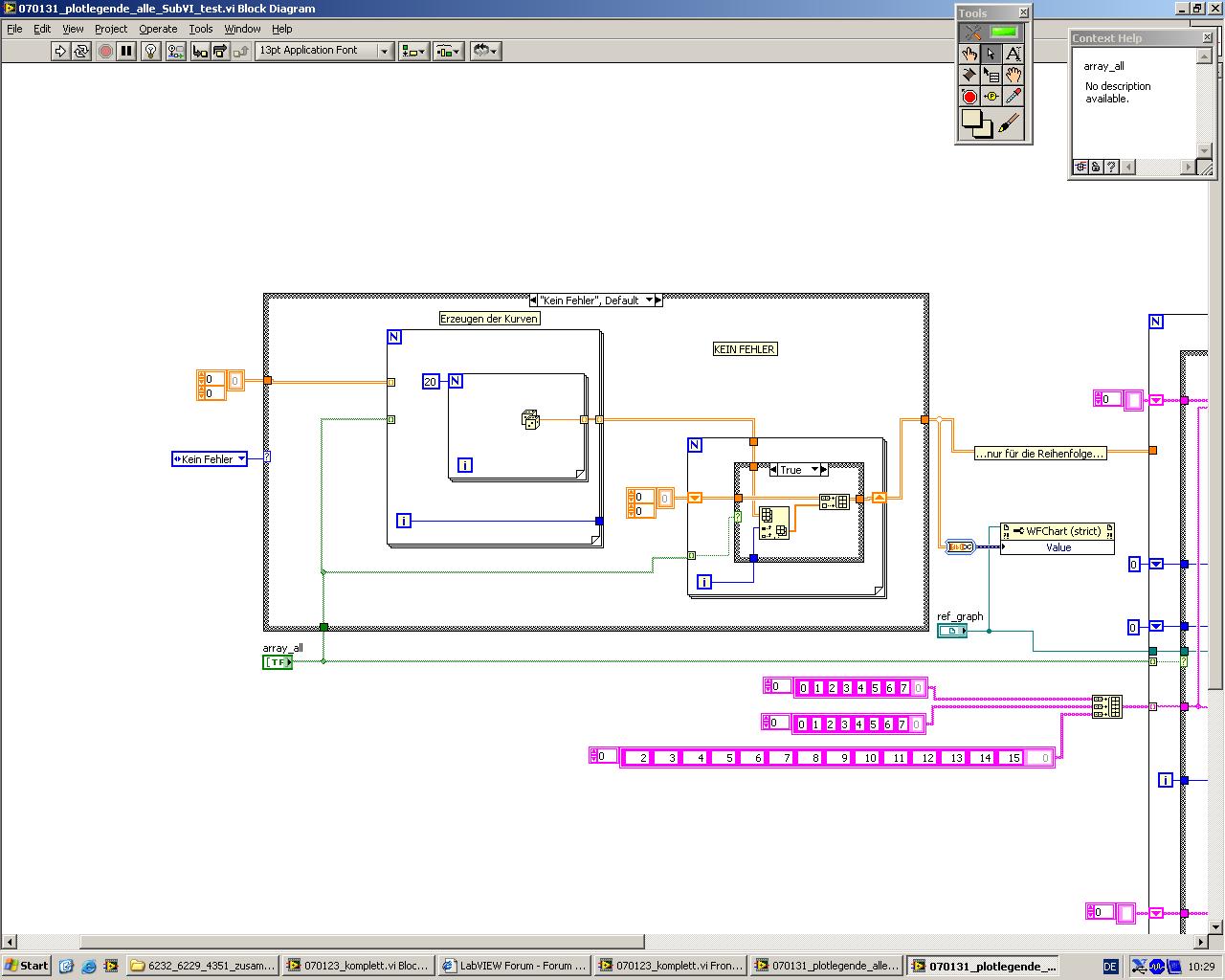

Hallo Achim,
danke für Deine Hilfe.
Wenn ich alles korrekt verstanden habe, dann gibst du dem Plot, den ich angezeigt haben möchte, 20 zufällig generierte Werte, und zwar BEVOR sie eingefärbt werden (Fall "Kein Fehler").
Aber im Fall "Fehler" machst du doch dasselbe, oder nicht??
Ich habe mal ein Bild anbei, vielleicht mache ich ja etwas bei der Zuweisung zum Chart falsch...
Gruss André
01.02.2007, 10:40
im Fall "Fehler" werden soviele Kurven mit je 20 Werten erzeugt, wie Elemente im "array_all" sind, egal ob die Werte "T" oder "F" sind! Alle Kurven werden dann auf dem Graph gezeichnet! Die Plotlegende wird jedoch nur für die "T"-Kurven erstellt.
Bei "Kein Fehler" werden nur die Kurven ausgewählt und gezeichnet, bei denen die Elemente in "array_all" auf "T" stehen! Und die Plotlegende wird auch nur für diese erstellt!
A.
