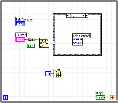

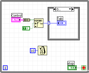

Ja, du kannst deine Registerkarte direkt mit einem Wert(entspricht Seitennummer) füllen, wenn es ein Indicator ist. Oder wenn es ein Control ist, dann mit Rechtsklick->Create->Property->Value ein Propertynode erstellen, und über Property die Seiten switchen.

Danke für die schnelle Antwort, könntest du deine Antwort noch ein bisschen genauer erläutern. Vielleicht könntest du einen Screenshot oder so mit anfügen...? Ich habe soeben eine Eigenschaftsknoten der Registerkarte erstellt mit der Eigenschaft "Wert", jedoch ändert sich nichts wenn ich dem Wert eine Zahl zuweise.

Also bei mir funktioniert es. Noch mal ein Scrennshot mit Property und VIs für 7.1 und 8.0
Für 7.0 kann ich leider nicht speichern.
Gruss, Eugen
EDIT: interessant ist dass du die Beschriftungen der Registerkarten verstecken kannst, dann sieht es wie SubPanel aus. Der Benutzer sieht gar nicht, dass das eine Registerkarte ist. Rechtsklich auf Registerkarte im FP->Visible Items->Tabs wegklicken.

Hi Eugen, vielen ank für die schnelle Hilfe!
Bei mir funktioniert es nun auch, jetzt muss ich es nur noch auf mein Programm "zuschneidern", aber ich denke das bekomme ich nun hin.
