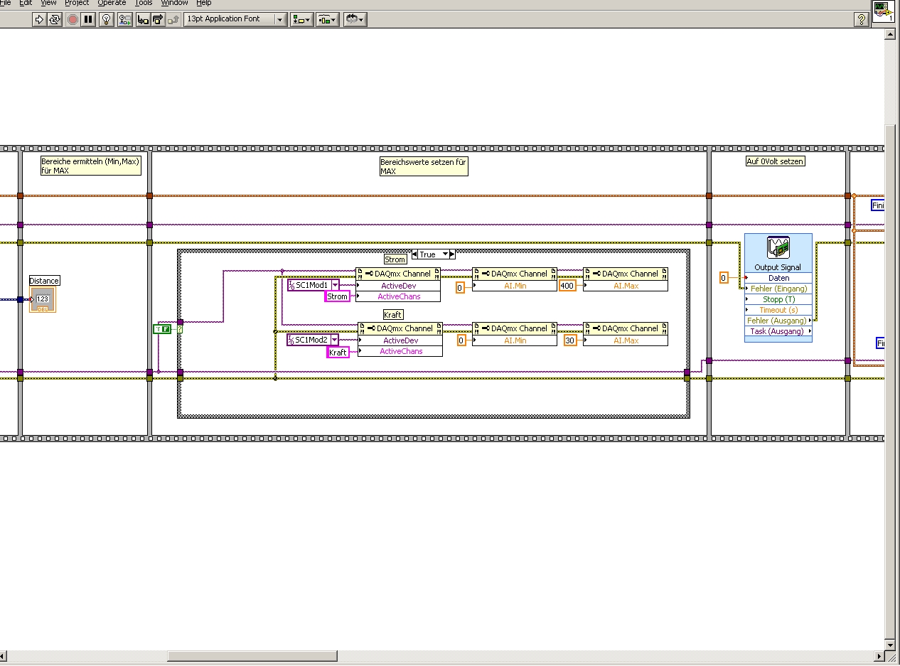

Ich habe einen Task mit 2 Kanälen.für einen von den beiden MEsskanälen möchte ich die Verstärkung ändern. Dazu habe ich einen Eigenschaftsknoten auf AI.gain gesetzt. Jetzt kommt logischerweise die Fehlermeldung das er nicht weiß für welchen Kanal er die Verstärkung ändern soll.
Wie wähle ich den Kanal aus???

Hier ist ein vi als V8.0. Der relevante Teil befindet sich in dem Sequenzteil :Bereichswerte setzen für MAX.

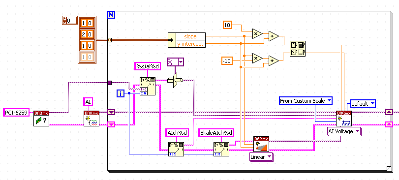

das ist ganz einfach:
du erstellst mit DAQmx einen Task, fügst in einer For-Schleife die Kanäle hinzu und IN DER FOR-Schleife setzt du auch die Skalierung ...

[attachment=31148:image1.jpg]Vielen Dank erstmal für deine Hilfe!

Der Task ist ja im MAx schon erstellt mit 2 Kanälen und für die möchte ich jeweils die Skalierung unterschiedlich anpassen können.Da ich für jedes Steuersignal den zu erwartenten Kraft und Strom wert berechne und damit dann die Bereiche konfigurieren will.
So richtig ist mir das aus deinem Screenshot nicht klar.kannst du das vielleicht bitte in meinem geposteten vi ändern?

hier ist nocheinmal ein screenshot aus dem vi mit dem problem.
die casestruktut dient nur dem auskommentieren weil es noch nicht fkt.

nochmal zur Erklärung: du musst für jeden Kanal einstellen, welche Skalierung verwendet werden soll. Eine Skalierung auf einen Task anwenden geht nicht.

der daq assistent im bild hat mit der skalierung nichts zu tun. es geht um den frame vorher im bild.
die task leitung die da ankommt enthält zwei kanäle für die ich JEWEILS die skalierung ändern möchte das geht bestimmt.
