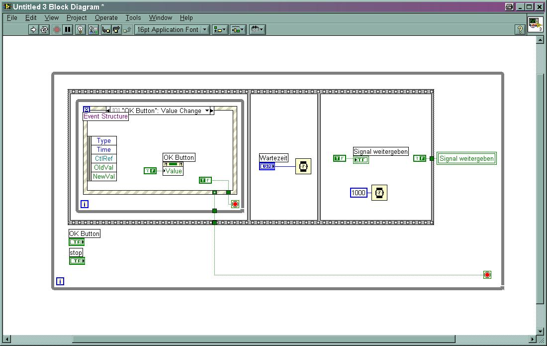

Wie kann ich eine Zeitschaltuhr in mein Porgramm einbauen, so das nach betaedigung eines Schalters die Zeit t ablaeuft. Und nach Ablauf der Zeit das Signal weitergegeben wird?
23.11.2006, 13:14
Zeitschaltuhr
Du kannst eine Statemachine mit einer Event-Struktur im Leerlauf-Case bauen, wo Du den Taster abfragst. Wird er gedrückt gehst Du z.B. in den Case "Warten", wo Deine Verzögerung ist und von da dann z.B. in den Case "Signal weitergeben". Von da aus musst Du dann wieder in den Leerlauf-Case.

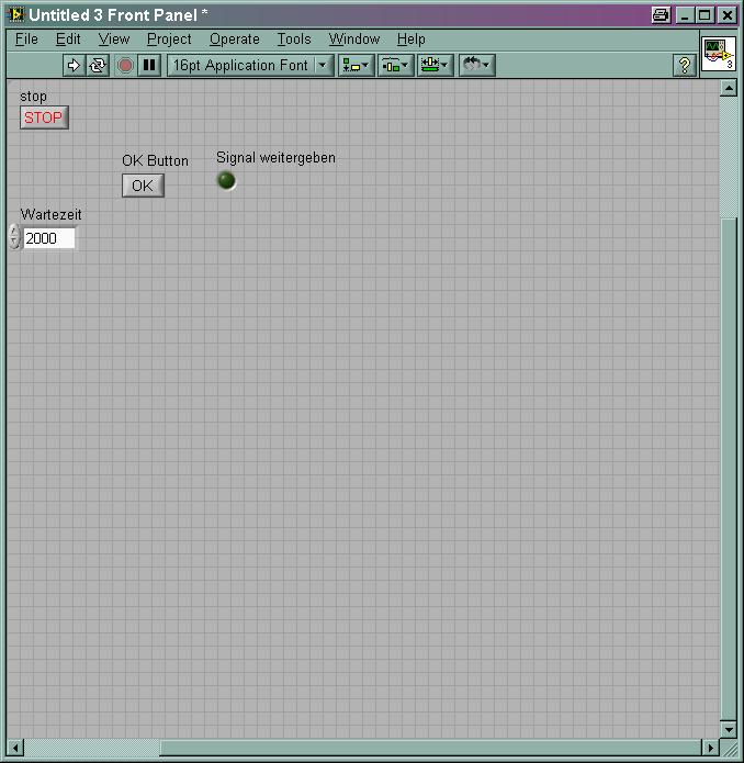

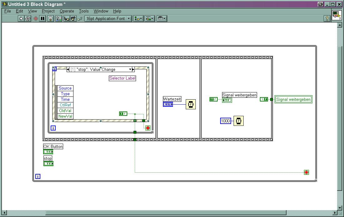

.... oder Du machst es so wie in den Anhängen (LabVIEW 8.2).
' schrieb:Hallo,
Sonstige .vi  Wartezeit_nach_Knopfdruck.vi (Größe: 15,73 KB / Downloads: 295)
