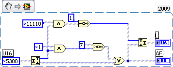

26.08.2010, 14:03
Wie einzelne Bits in einem Word verschieben?
Wenn ich richtig verstanden habe, dann so z.B.

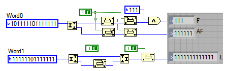

26.08.2010, 14:45
Jens war schneller, hier der Varinantenvielfalt wegen noch meine Version:
Lv09_img2
Sonstige .vi  Bitmanip.vi (Größe: 8,37 KB / Downloads: 696)
Aus RS232 wird original ein String empfangen. Wenn Du diesen String beschreibst und sagst, was mit den 3 Daten gemacht werden soll (soll das eine Gleitkommazahl werden?), dann läßt sich alles noch eleganter machen.
Zitat:Ich verstehe sowieso nicht warum das Bit Nr. 7 immer Null bleibt
Vieleicht ist RS232 hier auf 7 Bit konfiguriert.

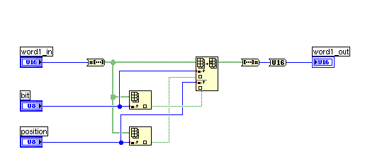

26.08.2010, 15:15 (Dieser Beitrag wurde zuletzt bearbeitet: 26.08.2010 15:16 von Falk.)
Falk Offline
ja, das bin ich...
Beiträge: 343
Registriert seit: Jan 2006
8.0 :: 201x ::202x
Moin!
Ich würde beide Zahlen einfach in einen Boolean-Array umwandeln und dann per Indizes die notwendigen Bits tauschen. Oder liege ich da gerade komplett daneben?
