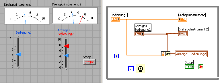

Ist es möglich bei einem Schienregler mit 2 Schieber, einen als controller und einen als Indicator verwenden

Schiber als Indicator + controler
' schrieb:Ist es möglich bei einem Schienregler mit 2 Schieber, einen als controller und einen als Indicator verwenden
Eigentlich geht es nicht, aber andererseits gibt es in LabVIEW nichts, was nicht geht.
Also: Es geht nicht, weil die beiden Schieber im Blockschaltbild als Cluster dargestellt sind, und bei einem Cluster kann ich nicht ein Element als Eingang und ein Element als Ausgang konfigurieren.
Aber es geht natürlich doch:
Man konfiguriert den Schieber als Bedienelement (Controler), und erstellt davon eine Lokale Variable (beschreibbar). Das Anzeige-Schieberelement beschreibe ich mit dem Wert, welcher angezeigt werden soll (Im Beispiel ist das der Wert von Bedienung1) Damit das andere Element des Clusters nicht unangeschlossen bleibt, wird es mit seinem eigenen Wert beschrieben. Das ist eine Operation, die nichts bewirkt und nichts schadet.
Ein kleiner Schönheitsfehler ist, das man den Anzeige-Schieber mit der Maus bewegen kann. Sowie man aber die Maus loslässt, springt der Schieber wieder auf den richtigen Wert.

ich das jetzt mit localen Variablen versucht. Aber es funktioniert nicht wirklich, mir is auch klar warum nicht. Weiß aber nicht was ich dagegen machen soll.
Nich ne frage zur letzten Antwort bzg. Schieregler als Controlle + Indicator.
Für was hast du die Zeitverzögerung eingestellt?

Zitat:Für was hast du die Zeitverzögerung eingestellt?
Das gehört einfach zu einem guten Programmierstil, wenn man das nicht macht, wird die gesamte CPU-Leistung für einen hochtourigen Leerlauf in dieser Schleife verschwendet und andere Tasks haben das Nachsehen. Noch besser wäre allerdings die Verwendung von Ereignisssen, aber ich wollte nicht neue Fragen provozieren.

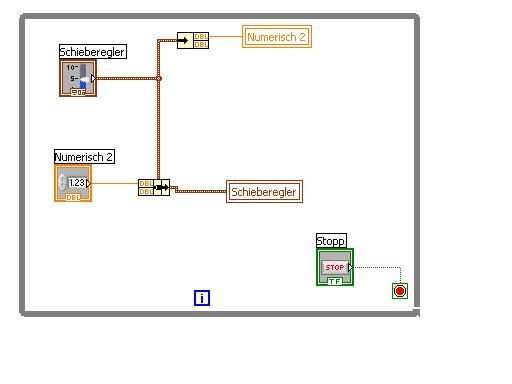

Nachtrag: Hab jetzt das Bitmap entdeckt, schaue mir das mal an...
19.11.2006, 11:48
Habs mir angesehen. Wieso verwendest Du hier 2 lokale Variablen? Lokale Variable "Numerisch 2" weglassen und evtl. an den Ausgang von "Schieberegler" noch ein Anzeigeelement legen, damit man das endgültige Resultat sieht.
