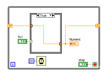

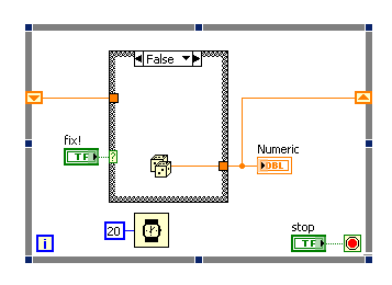

du könntest das Anzeigeelement auf Knopfdruck von der Erfassung abtrennen, z.B. in dem du's in eine Case-Struktur legst. Dann bleibt der letzte Wert darin erhalten! Damit du den nicht aus Versehen löschst, kannst du ihn über ein Schieberegister in der nächsten Iteration auch immer wieder in die Anzeige schreiben.
Klar?
Gruss
Achim

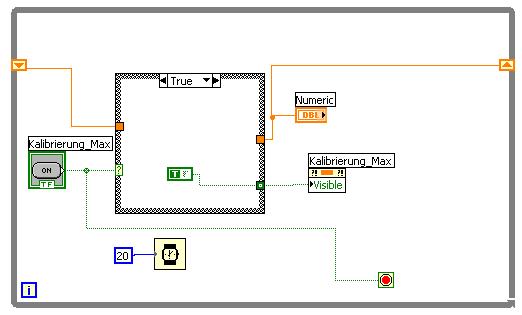

Danke für die schnelle Antwort. Ich habe das rechte der beiden Bilder implementiert, aber leider bleiben dann meine restlichen Anzeige auch eingefroren :-(. Wie kommt das?
Und eine Verbindung von Shift Register UND Case Structure mit dem Numeric geht nur, wenn ich die Verbingslinie innerhalb der Case Structure weglassen. Spielt das eine Rolle???
Danke für die Antwort.
Wie gesagt, ich bin Neuling in Sachen LabVIEW, deshalb entschuldige bitte meine (vielleicht auch blöden) Fragen!!!Rolleyes

Ich hab das VI im letzten Post angehängt. Ging das nicht?
Meine Frage ist, warum ich in der Case Stucture die zwei orangen Kästchen nicht miteianander verbinden kann, so wie du es gemacht hat.
Und warum werden alle anderen Anzeigen, wie Slider usw. auch eingefroren, wenn ich den Button "Kalibrierung_Max" drücke???

Hab mir nur das Bild angesehen.
Du solltest den Draht eigentlich durchverbinden können.
Dass alles andere auch einfriert liegt vermutlich - tippe ich einfach mal - daran, dass du, wenn du den Button drückst das Programm (zumindest die While Schleife) abbrichst.

ganz einfach: Du hast den rechten Tunnel als auch als Eingang definiert! Markier den mal und lösch ihn! Dann ziehst du im gewünschten Case vom linken Tunnel (Eingang) durch den Case auf den rechten Rand. Dort ergibt sich ein orange umrandeter neuer Ausgangstunnel! Den verbindest du mit deiner Anzeige, und im anderen Case musst du auch was anschließen (deine Datenerfassung!).
Merke: In LV wird von links nach rechts programmiert! Eingänge links, Ausgänge rechts!
Klar?
A.
PS: Wie startest du dein VI? Drückst du auf den Run-Button oder auf den Run Continuously-Button`? Der letztere ist nur fürs Debuggen! Wenn du ein VI dauerhaft laufen lassen willst, musst du ne Whileschleife um alles legen, ne Wartzeit reinplatzieren und ne Stopbedingung (Button etc.) definieren! Das muss natürlich ein anderer sein als dien "Fixieren"-Button!
